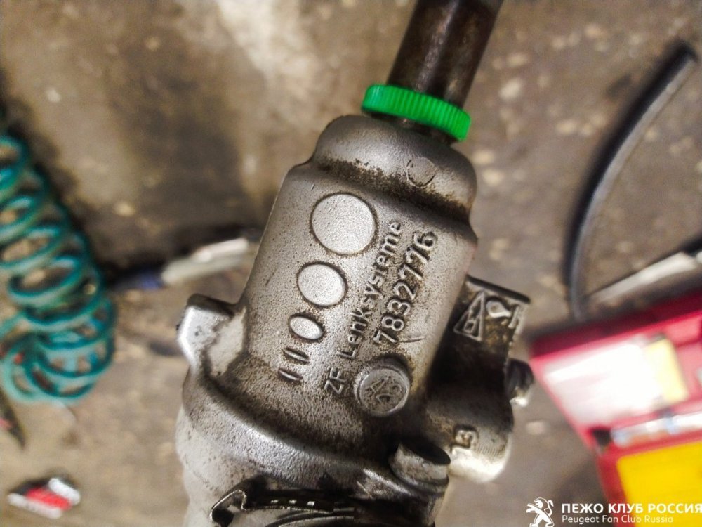

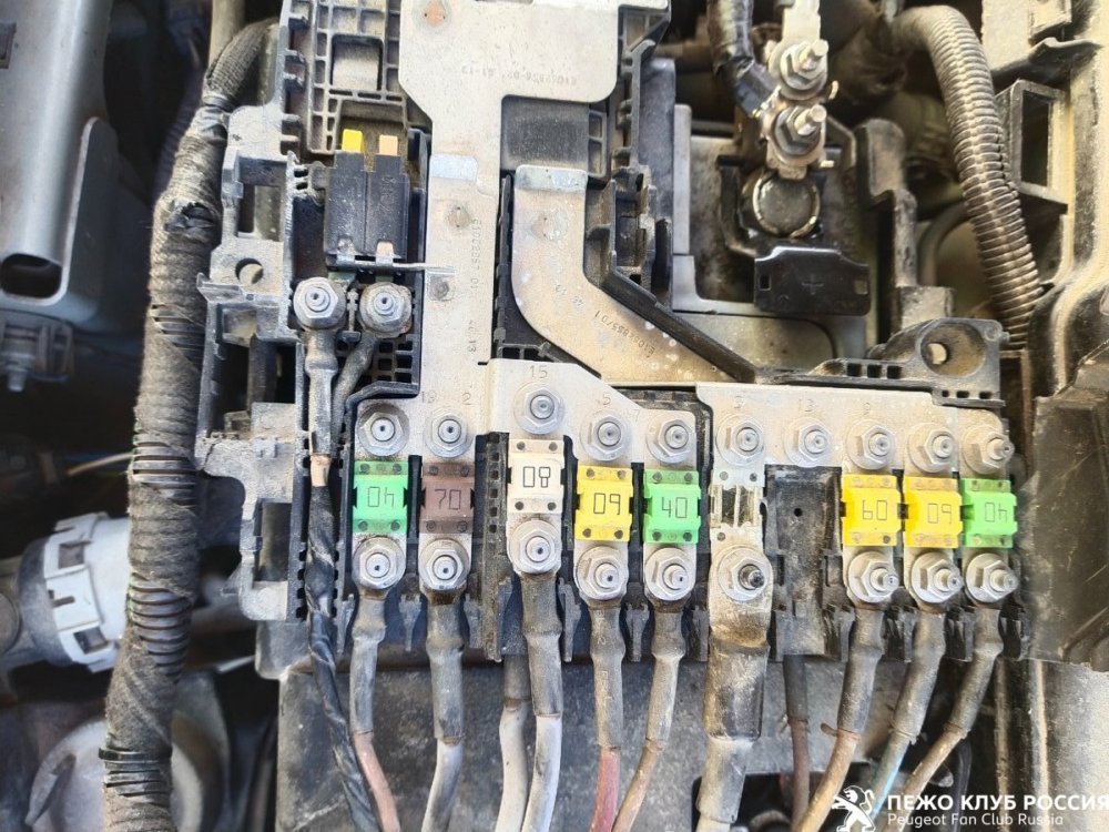

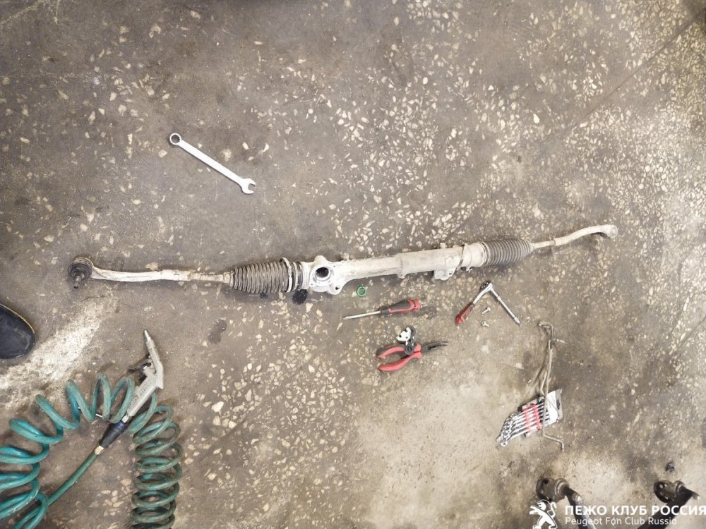

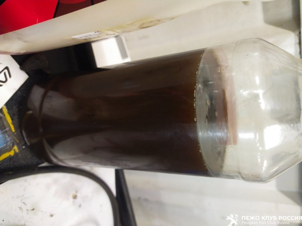

Приобрел 598 2012 года 1,6 турбо. Не работает ГУР, поменял предохранитель, сняли насос, разобрали промыли, питание приходит пробует какие то звуки издавать при коучении руля, сняли рейку провели дкфектовку- замечаний нет. Диагностика ошибок не показывает, что может быть?
Нигде не могу найти полную схему предохранителей

Если вы уже ВСЕ разобрали и насос шевелится зачем вам предохранители?

Делали диагностику много раз, ошибок по ГУР нет. Есть ошибка блок bsi но специалист сказал что ничего общего с ГУР нет. Когда разбирали рейку, пытались создать давление воздухом в моторчик ( куда присоединяются шланг высокого давления и обратка) при этом мастер рукой крутил вал и сказал что ничего не меняется, а когда в сам цилиндр подавали воздух то наконечники ходят... неужели может сам моторчик на рейке?
