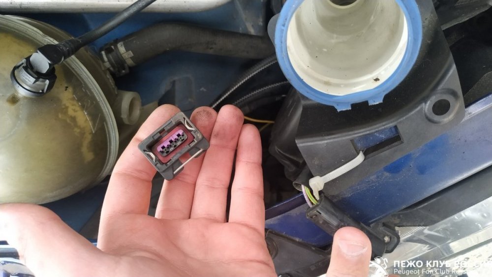

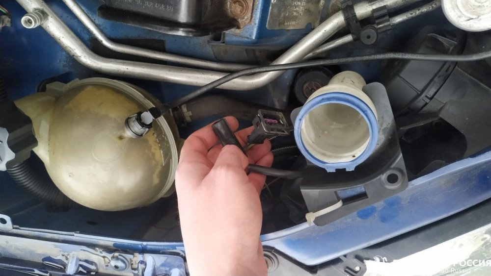

zaycevv508 Опубликовано 22 марта, 2021 Опубликовано 22 марта, 2021 Здравствуйте, купили машину и обнаружили неподключенные шлейфы под капотом в возле горловины стеклоомывательного бака. Кто знает от чего они и куда их подключить?
Gunia Опубликовано 23 марта, 2021 Опубликовано 23 марта, 2021 Это проводка концевика датчика открытия капота (используется при наличии штатной сигнализации)

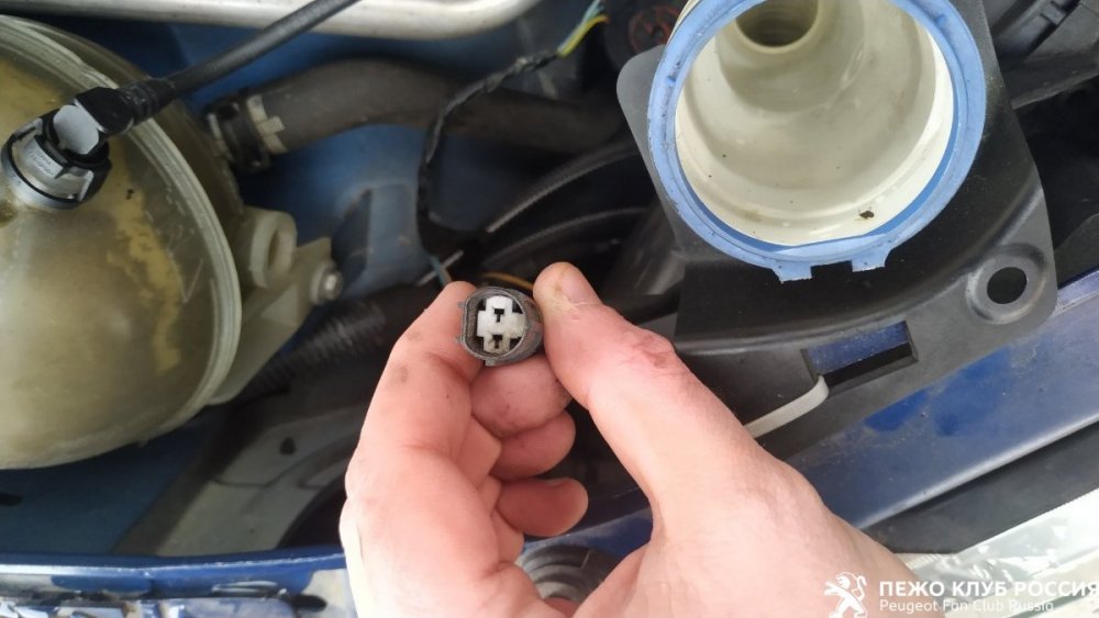

Мартын Опубликовано 23 марта, 2021 Опубликовано 23 марта, 2021 1 час назад, Gunia сказал: Это проводка концевика датчика открытия капота (используется при наличии штатной сигнализации) Это тот разъем,что на втором фото.
zaycevv508 Опубликовано 23 марта, 2021 Автор Опубликовано 23 марта, 2021 Мартын А второй на три контакта скорее всего к датчику уровня охлаждающей жидкости?
Dimkin67 Опубликовано 23 марта, 2021 Опубликовано 23 марта, 2021 А он физически присутствует? Судя по фото его нет, да на 307 его вроде не ставили. У меня нет.😉
chizhik_pyzhik Опубликовано 23 марта, 2021 Опубликовано 23 марта, 2021 zaycevv508 провода должны быть промаркированы номерами, посмотреть на них, потом по схемам посмотреть к чему должны быть подключены, бывает, что проводка универсальная для разных комплектаций, от того и лишние провода, ... корректор фар механический или электронный? если проводка под авто со штатной сигналкой, может и от сирены ..
Dimkin67 Опубликовано 23 марта, 2021 Опубликовано 23 марта, 2021 39 минут назад, chizhik_pyzhik сказал: если проводка под авто со штатной сигналкой, может и от сирены .. Не угадал, сирена под крылом слева...
