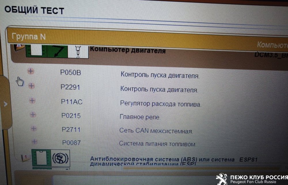

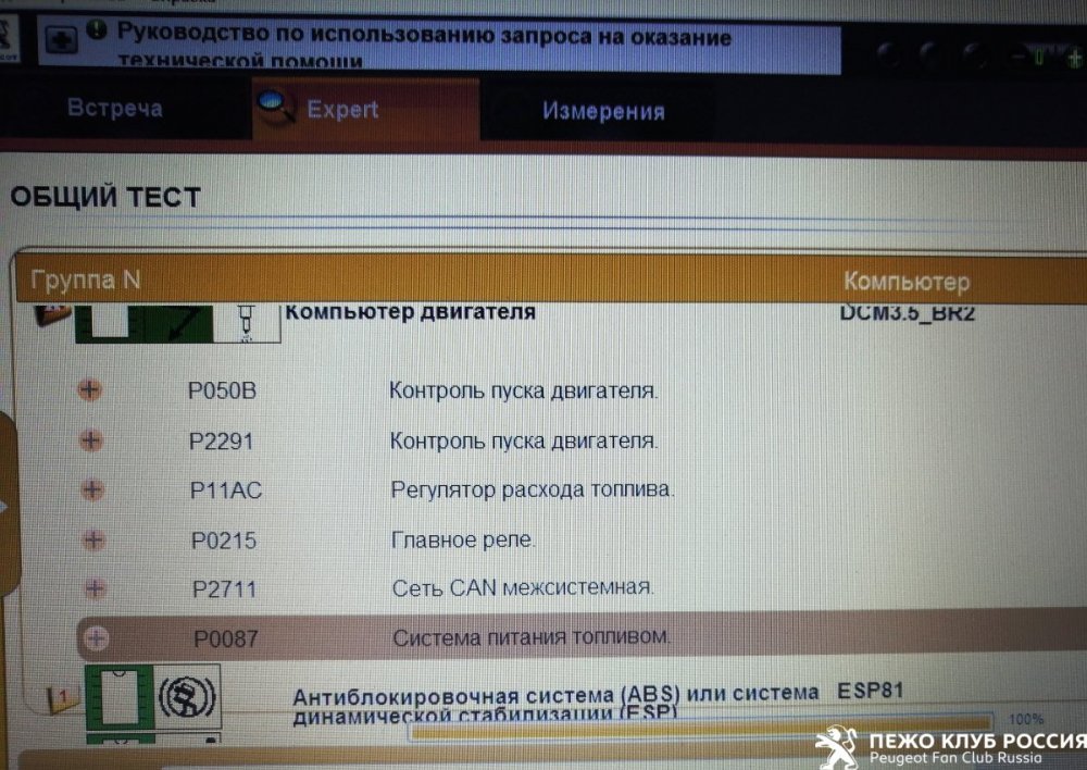

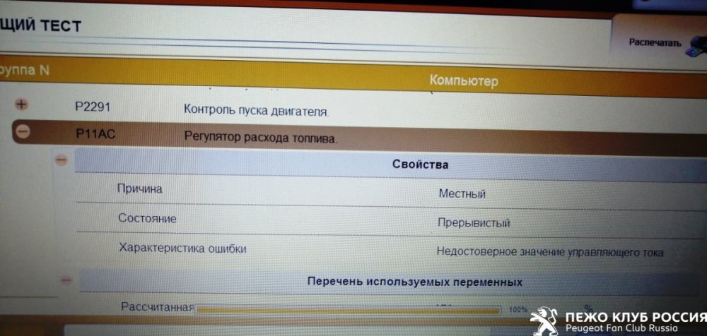

dimond1 Опубликовано 31 марта, 2021 Опубликовано 31 марта, 2021 Всем доброго дня. Зимой выскочила ошибка Р0087 , Пежо 508 2,0 136 л.с . Периодически выпадает двигатель в ошибку , заглушишь двигатель и работает нормально.Иногда ошибка пропадает ездишь неделю норм ... Сегодня целый день ездил ошибок ноль. Чуть хуже стала заводится. Из сделанного , поменял топливный фильтр... Ошибка выскакивает , когда под нагрузкой в горку еду... Дайте совет , куда копать. В близи дизелистов нет , До Москвы 350 км и до Белорусси 300 , самые близкие....Заранее всем спасибо...
chizhik_pyzhik Опубликовано 31 марта, 2021 Опубликовано 31 марта, 2021 dimond1 , хорошо бы найти кого-то с лексией, и посмотреть сканером, какие еще ошибки есть, я бы смотрел на ТНВД и фильтр, кстати, сепаратор водички не набрал ? 1

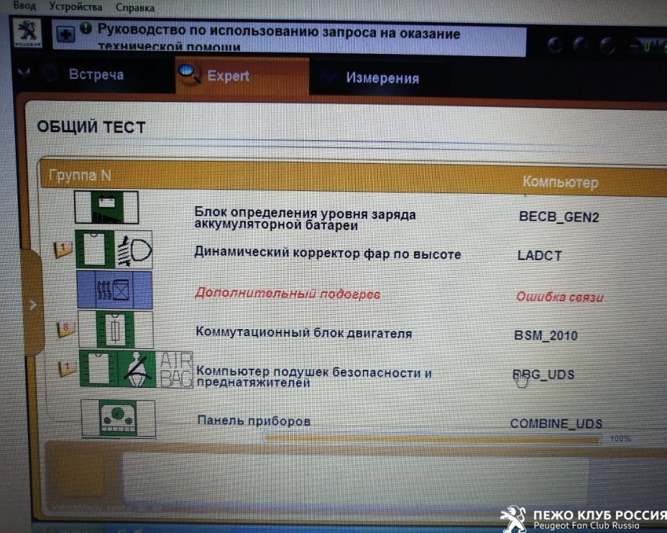

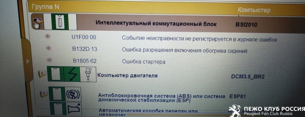

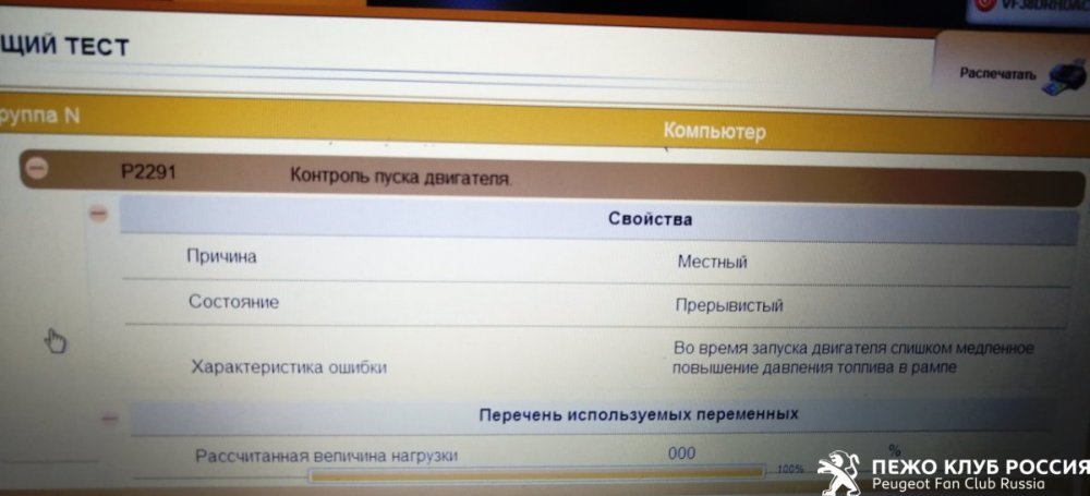

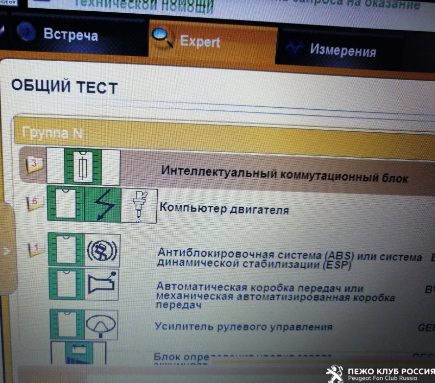

dimond1 Опубликовано 31 марта, 2021 Автор Опубликовано 31 марта, 2021 Лексия есть , завтра сфоткаю ошибки . Фильтр менял , всё чисто , воды не было.

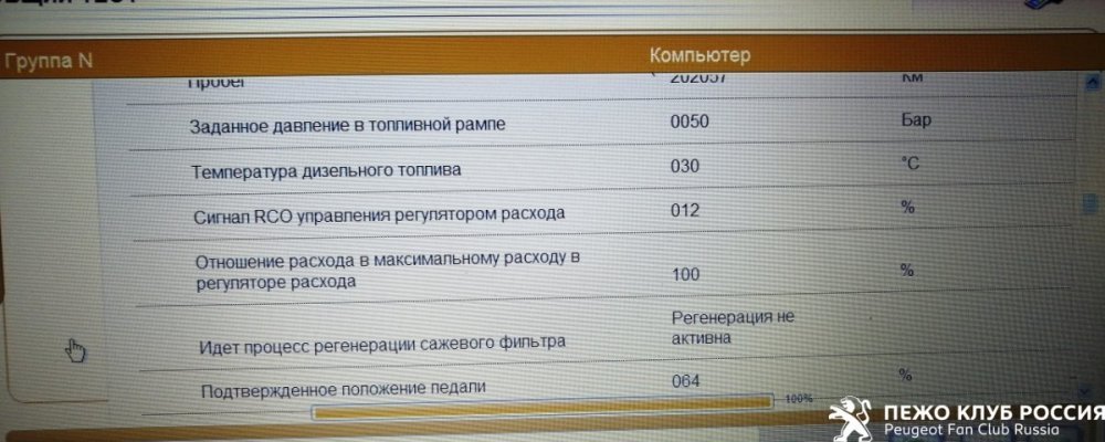

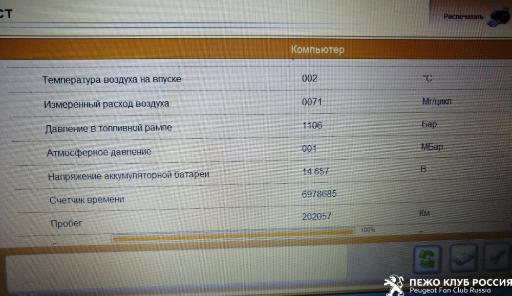

dimond1 Опубликовано 8 апреля, 2021 Автор Опубликовано 8 апреля, 2021 Замерил сегодня давление в топливной рампе. На холостых сильно прыгает от 240 до 400 бар.... В чем проблема ? В регуляторе ? Правда замерял через китайский елм ...
Мартын Опубликовано 8 апреля, 2021 Опубликовано 8 апреля, 2021 3 часа назад, dimond1 сказал: Замерил сегодня давление в топливной рампе. На холостых сильно прыгает от 240 до 400 бар.... В чем проблема ? В регуляторе ? Правда замерял через китайский елм ... Выше уже писал с чего начинать.
