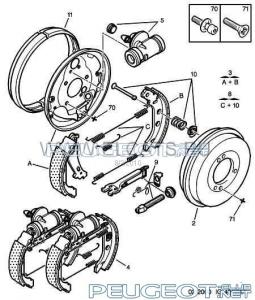

Тогда если сзади стоят барабаны, то снимаем и смотрим позицию №9
- это механизм автоматического подвода колодок. Если колодки будут не подведены к барабану, первое нажатие на педаль тормоза будет провалом т.е. колодки подведутся к барабану.
