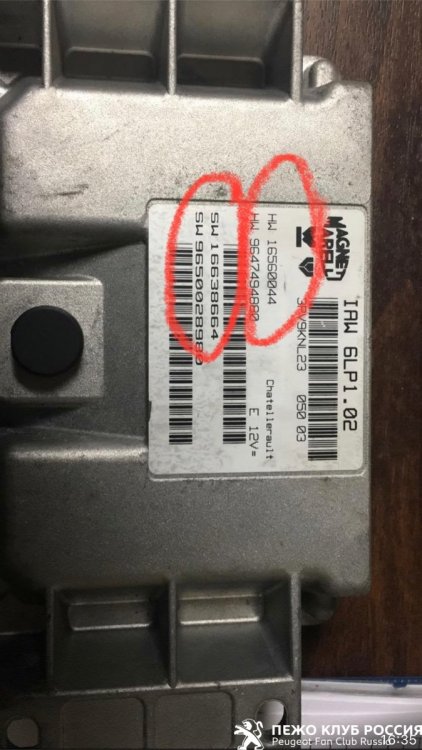

После замены нижеприведенного на картинке предохранителя, случился коротыш где то в районе см 20-30 ниже этого блока, точно не скажу, ну да ладно.... машина завелась и всё работало. Часа через два появилась чудо надпись Economy mode хм?!читания интернета ни увенчались успехом. Грешок был на АКБ подумал я ...Автомобиль проездил ещё часов 5  и просто при очередном запуске не завёлся . Крутит но бестолку , высаживая АКБ полностью .
В сервисе после диагностики сразу же указали на 3.14ец ЭБУ .Может ли быть так в данной ситуации?

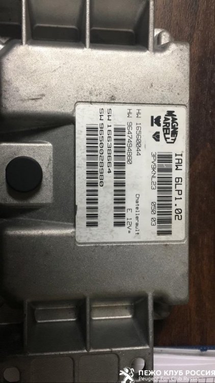

Идём дальше, сказали ищи точно такой же блок ,вот цифра в цифру и будет тебе счастье . 2х недельный поиск и запросы по разборкам бестолку - не задача ...Есть масса блоков но только с совпадающими двумя верхними HW , но не с нижними SW( я так понял это прошивка ) поправьте если ошибаюсь ) :06_EmoticonsHDcom:
Я же ищу один в один )))
Короче друзья, как быть посоветуйте или хотя бы натолкните в правильное русло ):pray:, имеется ли возможность если взять блок с подходящими HW и прошить его ? Или же поменять всю связку :блоки , замок и т.д комплектом и тоже шить их?

бери с таким же HW и всё. Прошивку всё равно твою зальют, так что SW особо и не волнует.
p.s. но есть сомнения, что блок виноват.
p.p.s. hw - hardware - т.е. сама плата. sw - software - прошивка.
3 часа назад, icechieff сказал:
Спасибо за помощь) верно ведь думал за прошивку ) будем пробовать ...
я себе блок когда менял тоже только с одинаковым HW нашел. Там есть нюансы, но если люди будут с руками, то всё сделают (у меня был залоченый загрузчик, например. Но всё сделали)
