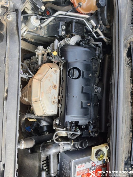

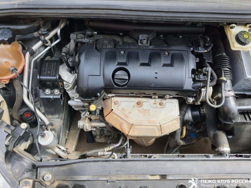

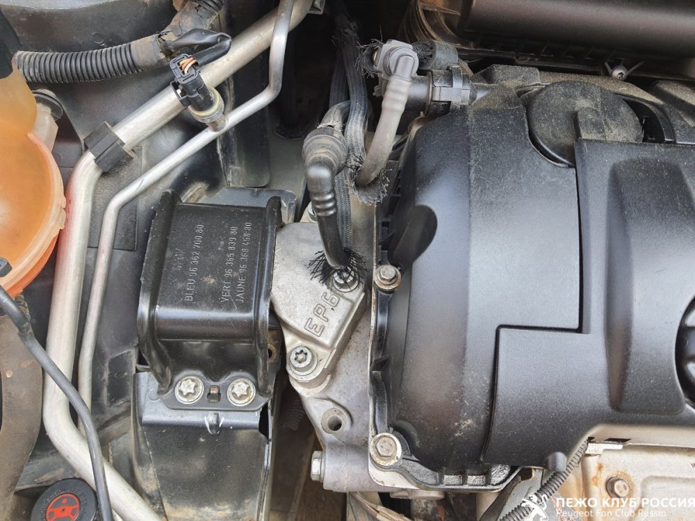

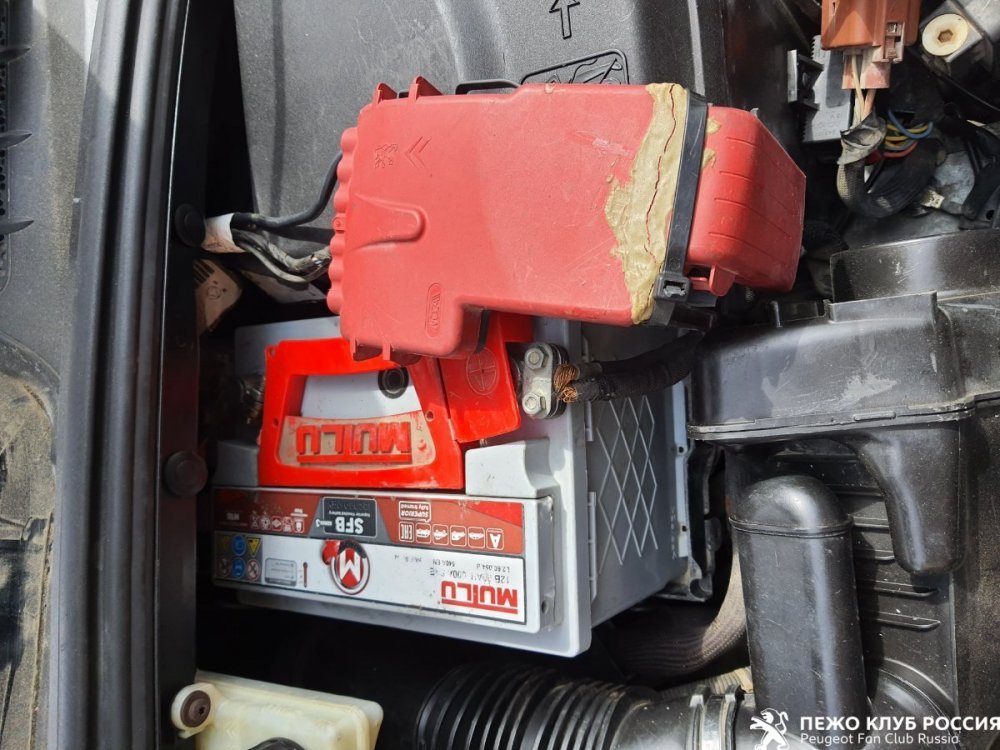

Uncrashable Опубликовано 21 апреля, 2021 Опубликовано 21 апреля, 2021 (изменено) Здравствуйте. Помогите понять причину. Купил авто , двигатель в аварийном режиме , причину пока не нашли. Но машина ездила. Стояла пару дней , были дожди , видел в районе аккумулятора воду. Почистил немного.Авто перестало заводится. Стартер не крутит и стрелки бегают, и внутри где то что то щёлкает. Сегодня прикупил, но поведение такое же. Может кто подскажет что можно проверить определить причину. 20210421_193637.mp4 Изменено 21 апреля, 2021 пользователем Uncrashable

Мартын Опубликовано 22 апреля, 2021 Опубликовано 22 апреля, 2021 Пробуйте на N переводить и крутить стартером.Возможно вода,которую вы видели попала в коммутатор АКПП и нет разрешения работы стартера.Он аккурат там и стоит внизу левее АКБ.
Uncrashable Опубликовано 22 апреля, 2021 Автор Опубликовано 22 апреля, 2021 Включить нетралку , и попробовать завести? Верно я понял ? Спасибо
