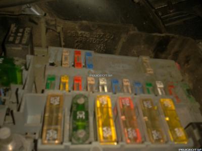

Моя версия - может быть предохранитель какойто?! (может быть и бред конечно но другое ничего в голову не приходит). не подскажите какой предохранитель то смотреть.
Думаю ESP ни при чем... Смотри льют ли форсунки, есть ли искра...

еще на всякий, под блоком что на фотке есть большие предохранители. глянь их...

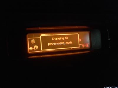

пошол проверять, взял аккумулятор который предварительно снял с машины зарядить, поставил вставил ключ в зажигание и вот что выдоло чудо французского производства
есть какие нибудь соображения? и так же ни с одного ни с другого ключа не заводится...

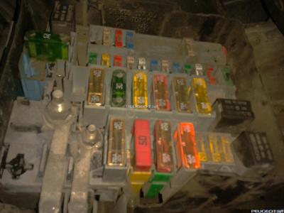

о да))) смотри предохранители, что я сказал...
а какие именно ?)) на фото сможеш сказать какие или все подряд? или салонные предохранители?)
Изменено пользователем Max
под капотом смотри все, а главное - загляни под этот блок, там еще есть..
позвонил знакомому у него ситроен С4 говорит, у него тоже самое было - незаводилось, потом повер сэйв, повез в сервис сказали ключики 0_0 , 25000 попросили сказали что новые через месяц из франции привезут, в итоге поменял свечи и все 0_0. особо не верится но позвонил отцу и у него у начальницы на 308 один в один, не скажеш маркировку свечей щас сбегаю куплю )) авось...
свечи ни при чем. ерунда. и про ключи ерунда,, новые не нужны, если слетел иммобилайзер, надо просто перепрошить... короче не слушай...

кстати все предохранители целы - проверил.

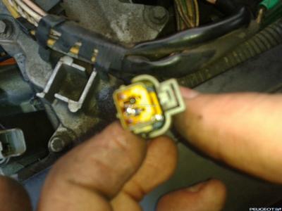

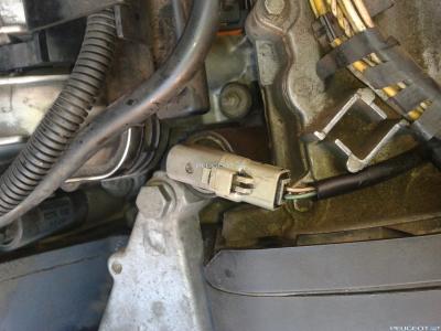

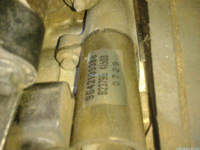

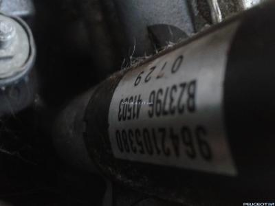

отступление: чето на глаза попались 2 фишки и сверху в свежем масле были, снял и вуаляяяя:
соответственно отсюда
и отсюда, сняты они с идентичных приборов (датчиков или др - извиняйте за мою необразованность)
а это эта фишка вид сверху
хотело бы узнать что это вообще такое (номера на фото куда она втыкается)
и есть ли какие-нибудь соображения как сделать так чтобы форсунки впрыскивали смесь ? 0_о

это клапаны изменяющие фазы газораспределения. открути клапаны, и тщательно промой очистителем карбюратора (после этого у меня они перестали масло в разъем пускать)

и кстати контакт то есть вообще в клеме? на сколько я знаю (опять же могу ошибать) масло вроде как диэлектрик 0_о
может левая это она?
