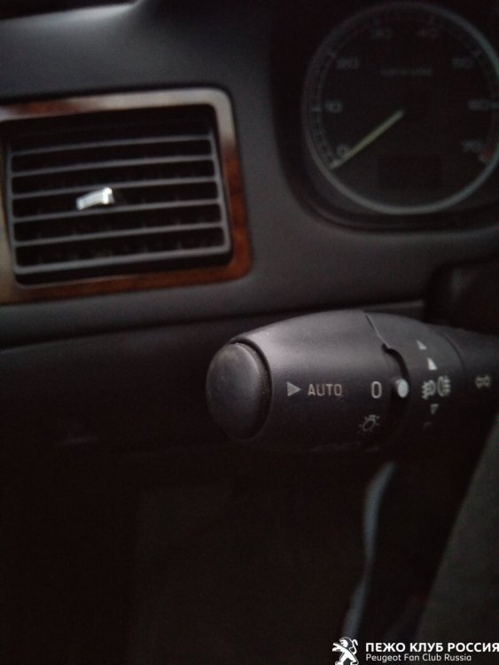

Peugeot791 Опубликовано 29 апреля, 2021 Опубликовано 29 апреля, 2021 Помогите понять как использовать кнопку на торце левого лепестка, который отвечает за управление светом. Интуитивно понимаю что она как то отвечает за включение автоматического света, но как ? Нажимаю , ничего не происходит. Индикации на дисплее БК нет.
icechieff Опубликовано 29 апреля, 2021 Опубликовано 29 апреля, 2021 автосвет включается шнурком, если нет положения на подрулевом. фото?
Peugeot791 Опубликовано 29 апреля, 2021 Автор Опубликовано 29 апреля, 2021 1 час назад, icechieff сказал: автосвет включается шнурком, если нет положения на подрулевом. фото?
Мартын Опубликовано 29 апреля, 2021 Опубликовано 29 апреля, 2021 4 часа назад, Peugeot791 сказал: Помогите понять как использовать кнопку на торце левого лепестка, который отвечает за управление светом. Интуитивно понимаю что она как то отвечает за включение автоматического света, но как ? Нажимаю , ничего не происходит. Индикации на дисплее БК нет. Включаете зажигание и нажимаете кнопку и удерживание и так же выключаете. 1
Peugeot791 Опубликовано 29 апреля, 2021 Автор Опубликовано 29 апреля, 2021 2 часа назад, Мартын сказал: Включаете зажигание и нажимаете кнопку и удерживание и так же выключаете. Спасибо
