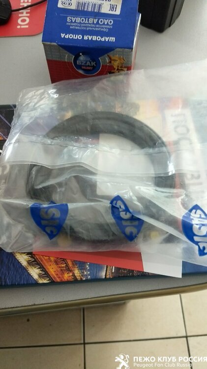

icechieff Опубликовано 15 мая, 2021 Опубликовано 15 мая, 2021 на 3.0 опора практически идентичная с 2.2 там только отверстие в центре побольше. на вторую вообще не похожа опора типа такой
Victor Hugo Опубликовано 15 мая, 2021 Автор Опубликовано 15 мая, 2021 4 минуты назад, icechieff сказал: опора типа такой Вот именно это я изначально и заказал, знач будем ее брать...
