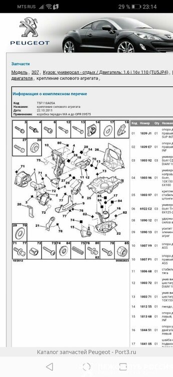

0669616932 Опубликовано 9 мая, 2021 Опубликовано 9 мая, 2021 Мужики подскажите пежо 307, 2002 года разорвало заднюю нижнюю подушку двигателя за месяц ставил лично новую (усиленная,залита резина по кругу)качество среднее.
icechieff Опубликовано 9 мая, 2021 Опубликовано 9 мая, 2021 Думаю, что или подушка попалась хреновая, или какая-то еще из опор рваная, может быть верхняя правая?
0669616932 Опубликовано 10 мая, 2021 Автор Опубликовано 10 мая, 2021 нет верхняя правая 2 месяца на зад выла установлена
icechieff Опубликовано 10 мая, 2021 Опубликовано 10 мая, 2021 Их там две, распорка и просто опора. Обе меняли?
Dimkin67 Опубликовано 10 мая, 2021 Опубликовано 10 мая, 2021 16 минут назад, icechieff сказал: Их там две, распорка и просто опора. Обе меняли? Не, Шеф, если речь о 307м, то там одна деталь, без распорок, это удел 407х и 607х.
icechieff Опубликовано 10 мая, 2021 Опубликовано 10 мая, 2021 30 минут назад, Dimkin67 сказал: Не, Шеф, если речь о 307м, то там одна деталь, без распорок, это удел 407х и 607х. Да? Если я не путаю, у меня на Xsara с nfu было яйцо, а вместо тяги - хрень с двумя отбойниками внутри опоры.
Dimkin67 Опубликовано 10 мая, 2021 Опубликовано 10 мая, 2021 Деталька 1,это с 1,6 мотором,на 2 литрах немногим отличается. 1
