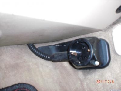

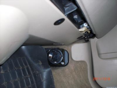

Давно думал задать вопрос - у меня в машине справа от переднего пассажира есть розетка - типа нашей с обычной вилкой. Вот думаю то ли в машину ставили инвертор сами предыдущие хозяева, то ли это заводская комплектация. У кого-нибудь есть такое?

Это, скорее всего, розетка для включения тепловентилятора (фена) для прогрева салона.
Очень популярная вещь в Финляндии, например.

На вольвах такая розетка не редкость - там к ней подключен тен в блоке цилиндров, приехал вечером к дому включил вилку в розетку - и всю ночь мотор будет теплый. Разетки кстати на вольвах там же справа под бардачком.
