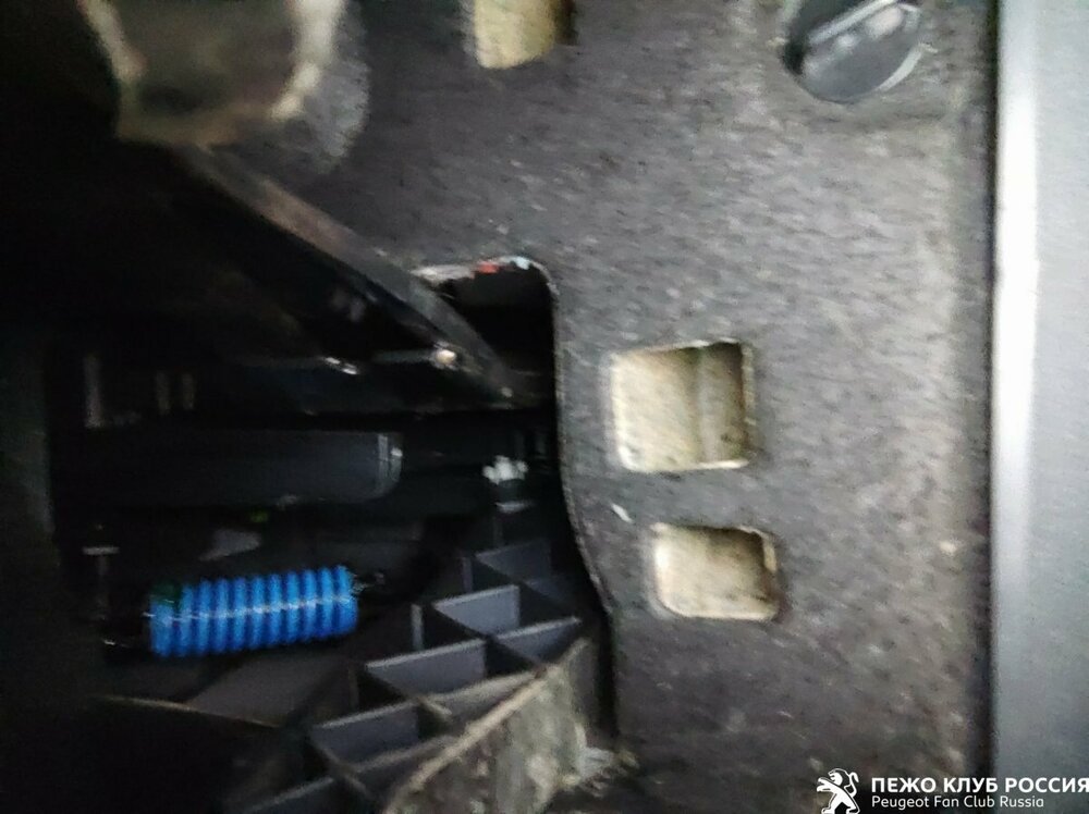

Andrey122 Опубликовано 12 мая, 2021 Опубликовано 12 мая, 2021 Здравствуйте , заметил что когда включаю обдув на ноги то в пассажира дует очень хорошо , а у меня просто теплая обшивка если руку над педалями поставить и не дует , если поглубже в обшивку то там дует тоже хорошо но вот не доходит почему то воздух куда должен , как будто упирается куда то, в чем проблема ? На фотке видно откуда должно дуть , но поток воздуха если руку засунуть дальше то ощутим хорошо но вот в эти дырки он не попадает.... В чем проблема ?
icechieff Опубликовано 12 мая, 2021 Опубликовано 12 мая, 2021 А обдув не справа ли, со стороны тоннеля? Откуда он возьмется сверху, от педалей?
Мартын Опубликовано 12 мая, 2021 Опубликовано 12 мая, 2021 55 минут назад, icechieff сказал: А обдув не справа ли, со стороны тоннеля? Откуда он возьмется сверху, от педалей? А там да действительно внутри защиты педалей воздуховоды в ноги сделаны 4 часа назад, Andrey122 сказал: Здравствуйте , заметил что когда включаю обдув на ноги то в пассажира дует очень хорошо , а у меня просто теплая обшивка если руку над педалями поставить и не дует , если поглубже в обшивку то там дует тоже хорошо но вот не доходит почему то воздух куда должен , как будто упирается куда то, в чем проблема ? На фотке видно откуда должно дуть , но поток воздуха если руку засунуть дальше то ощутим хорошо но вот в эти дырки он не попадает.... В чем проблема ? Возможно в сборке этой панели и уходит воздух мимо. 1
Bacilla Опубликовано 12 мая, 2021 Опубликовано 12 мая, 2021 (изменено) На защите, с обратной стороны, есть поролоновый уплотнитель, который при установке должен совпасть с воздуховодом. При установке нужно его направлять, иначе он будет перекрывать поток. Изменено 12 мая, 2021 пользователем Bacilla 1
