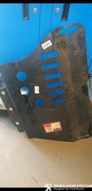

icechieff Опубликовано 19 мая, 2021 Опубликовано 19 мая, 2021 по виду - не похоже. у меня нет красных резинок, и перекладина к защите на 3 болтах Вот 1
nachgaz Опубликовано 19 мая, 2021 Опубликовано 19 мая, 2021 В 19.05.2021 в 12:54, icechieff сказал: по виду - не похоже. у меня нет красных резинок, и перекладина к защите на 3 болтах Вот Показать на сайте условное фото 1

altersin Опубликовано 19 мая, 2021 Опубликовано 19 мая, 2021 В 19.05.2021 в 12:54, icechieff сказал: по виду - не похоже. у меня нет красных резинок, и перекладина к защите на 3 болтах Вот Показать О! У меня такая! Но уже побитая жизнью, столько раз её прикладывался, что не счесть....надо бы обновить... 2

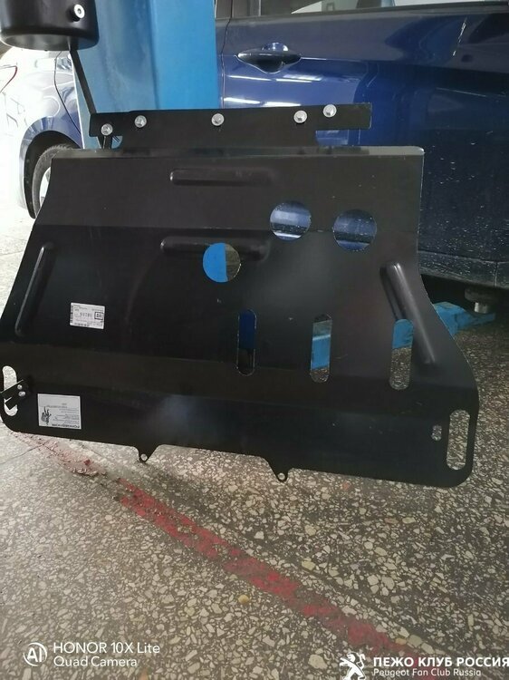

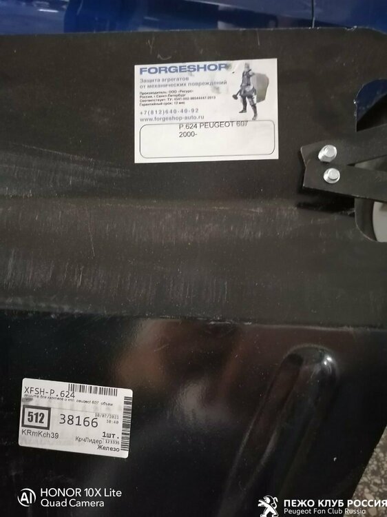

altersin Опубликовано 18 июля, 2021 Опубликовано 18 июля, 2021 опа, а у меня не так выглядит, хотя по форме контурно похожа, ну и ни за что не цепляет. 1
Daemon Опубликовано 18 июля, 2021 Автор Опубликовано 18 июля, 2021 (изменено) Мы вчера сделали так, что не цепляет, но реверберацию победить не удалось, когда АКПП в драйве на ходу - нормально, когда стоит - слышно как вибрирует этот кусок жести от работы силовго агрегата и коробки. Завтра поеду снимать. Резюмирую - ГЭ редкое, денег не стоит, 4300руб на свалку. Может кому-то было бы и нормально, но мой слух обмануть очень тяжко, друзья говорят - музыкальный. Изменено 18 июля, 2021 пользователем Daemon
altersin Опубликовано 18 июля, 2021 Опубликовано 18 июля, 2021 (изменено) Я на этой фотке только разглядел её нормально, у меня без вот той отдельной части вверху, где 4 болта торчат. Ну и прикручена длинными болтами через втулки-проставки, что исключает какой-либо контакт металла с металлом. Изменено 18 июля, 2021 пользователем altersin 1
