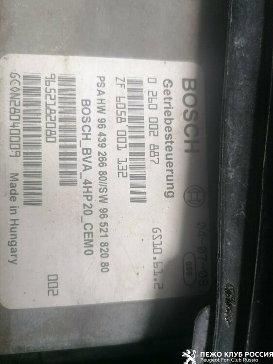

megajeka Опубликовано 24 июня, 2021 Автор Опубликовано 24 июня, 2021 Побывал у ОД сегодня. Пока приговорили эбу акпп. Типа с блоком что-то. Остальное все в порядке. Сейчас надо искать блок мне. Подскажет может кто? На фото мой эбу.
