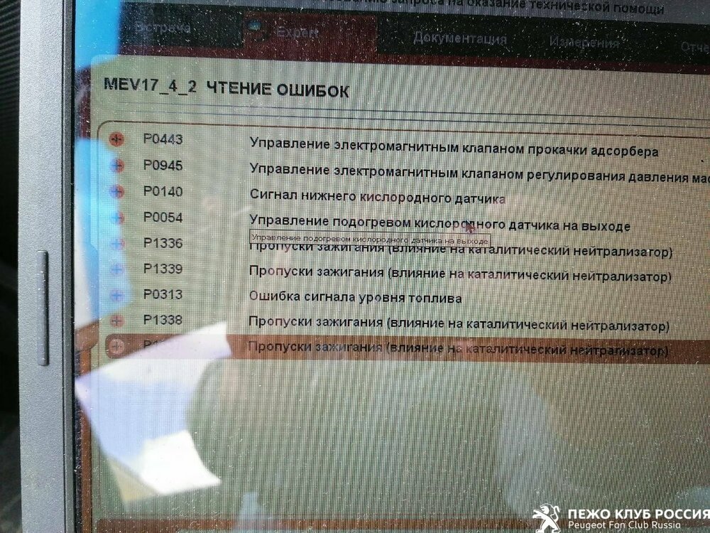

Serj1234567 Опубликовано 28 мая, 2021 Опубликовано 28 мая, 2021 (изменено) Всем доброго времени суток! Пыж 408 2013, бензин 120 лс. Проблема в следующем: периодически мотор троит, особенно во время остановок после поездок, при равномерном движении - все более-менее норм. Лексия показывает забавную картину: ошибки постоянные: 0443, 0945, 0054. Далее, после троения мотора выскакивают 1336,1337,1338,1339. С чего начать? Я так понимаю это и абсорбер может быть виновным и лямбда? Изменено 28 мая, 2021 пользователем Serj1234567
Мартын Опубликовано 28 мая, 2021 Опубликовано 28 мая, 2021 52 минуты назад, Serj1234567 сказал: Всем доброго времени суток! Пыж 408 2013, бензин 120 лс. Проблема в следующем: периодически мотор троит, особенно во время остановок после поездок, при равномерном движении - все более-менее норм. Лексия показывает забавную картину: ошибки постоянные: 0443, 0945, 0054. Далее, после троения мотора выскакивают 1336,1337,1338,1339. С чего начать? Я так понимаю это и абсорбер может быть виновным и лямбда? удалить ошибки и смотреть похоже на кислородник
Serj1234567 Опубликовано 28 мая, 2021 Автор Опубликовано 28 мая, 2021 14 часов назад, Мартын сказал: удалить ошибки и смотреть похоже на кислородник Удалил. Сразу вылазит абсорбер, масляный и лямбда, спустя некоторое количество км, вылазит по пропускам всех цилиндров. Второй кислородник, это верхний или нижний?
