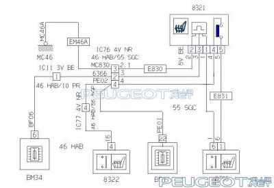

Peugeot Fan Опубликовано 17 декабря, 2011 Опубликовано 17 декабря, 2011 (изменено) получил я от друга сиденья (полукожа) на них есть подогрев, только на моей машине не проложен провод для него. под сидухой был обрезок от проводки из другана тачки, там выходят 4 провода под цыферками 1-коричневый тонкий2-фиалетовый толстый3-жолто зеленый4-синий куда мне подключить 1-коричневый тонкий ??? Изменено 17 декабря, 2011 пользователем Peugeot Fan
Peugeot Fan Опубликовано 17 декабря, 2011 Автор Опубликовано 17 декабря, 2011 (изменено) 4 нога разъема - на BSI в разъем 40V BA нога 22 (верхний ряд, второй разъем BSI) (параллелить сидушки между собой и одним проводом на БСИ)3 нога разъема - масса (на обоих сиденьях)2 нога - модуль BM34 (под капотом) с предохранителя MF6 куда мне подключить 1-коричневый тонкий ?? Изменено 17 декабря, 2011 пользователем Peugeot Fan
giy Опубликовано 17 декабря, 2011 Опубликовано 17 декабря, 2011 (изменено) небоишся потом красной лампочки ГЕНЕРЕАТОРА такое может быть? 307я нелюбит доп. оборудования может не хватить ГЕН. Изменено 17 декабря, 2011 пользователем giy
Peugeot Fan Опубликовано 18 декабря, 2011 Автор Опубликовано 18 декабря, 2011 (изменено) небоишся потом красной лампочки ГЕНЕРЕАТОРА такое может быть? 307я нелюбит доп. оборудования может не хватить ГЕН. сидухи родные с такойже модели как у меня проблем небудет :-))) тока куда коричневый???? вот схема: Изменено 18 декабря, 2011 пользователем Peugeot Fan
giy Опубликовано 22 декабря, 2011 Опубликовано 22 декабря, 2011 по схемам SEDRE идет на придохранитель освещения салона рп номер 12 НО могу и ошебится тебе нужна распиновка соединения IC76 4V NR хорошо бы VIN и номер OPR
Peugeot Fan Опубликовано 23 декабря, 2011 Автор Опубликовано 23 декабря, 2011 по схемам SEDRE идет на придохранитель освещения салона рп номер 12 НО могу и ошебится тебе нужна распиновка соединения IC76 4V NR хорошо бы VIN и номер OPR VF33ARHSB82671787

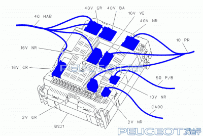

Peugeot Fan Опубликовано 24 декабря, 2011 Автор Опубликовано 24 декабря, 2011 (изменено) какая вилка в бси??? Изменено 24 декабря, 2011 пользователем Peugeot Fan
giy Опубликовано 24 декабря, 2011 Опубликовано 24 декабря, 2011 (изменено) кавель 46 HAB НО Все гораздо проще 1 провод обоих сидений вешается на освещение прикуривателя. Я так понял это вобще подсветка пеключателя Изменено 24 декабря, 2011 пользователем giy
