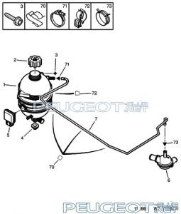

 Как-то открыл капот, и увидел белые разводы от ОЖ слева на двигателе и на коробке. Сначала подумал на трубку под номером 5:

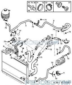

Поехал в сервис заказать ее, и на всякий случай заказал заодно и дегазирующий бачок (DEGASSING TANK) под номером 6 на рисунке:

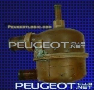

Поменял все, а потом когда начал смотреть, то оказалось, что патрубок тут совсем ни при чем, а дело в трещине этого бачка. Трещина была в месте спайки бачка по середине.
Свой не сфоткал, но было примерно так:
P.S. диаметр патрубка под номером 5 20 мм., а длинна - 68 мм.
диаметры 3-х трубок выходящих из бачка (DEGASSING TANK) под номером 6 - 10, 18 и 20 мм.
ситуатция похожа  в раене этого бочка селеды о.ж.думал по соединениям с трубками вижу возможен вариант с не гермитичностью бочка.Сколька стойт этот бочок?Пока доливаю о ж.Думаю своими силами исправить сей недуг как потеплеет.
