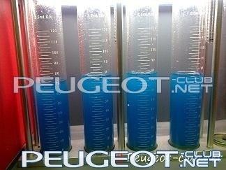

aliks407 Опубликовано 18 декабря, 2011 Опубликовано 18 декабря, 2011 (изменено) проблемма в следущем пежо 407 2 литра 134 лошади 2005 года пробег 125 тысяч . расход бензина 16 до 19 л в городе.по утрам при температуре 3 градуса машину колбасит (не всегда чем ниже температура чем тяще летом такого нет) несколько секунд .мастера говорят о замени гидриков. менял на машине недавно бензонасос, свечи, заливал жидкость для промывки форсунок. масло ест на 5000 грам 300 400 заливаю мобил 3000 с допуском для пежо. также бросает масло в воздушный патрубок грам 30- 40 при больших скоростях сегодня провел диагностику двигателя выдает ошибку P0170. прошивка двигла стоит 2009 года проверил форсы там одна форса чутьчуть не доливает стиль езды тихий средняя скорсть 40 км проверил также лябму показание второй лябмы дико прыголо, после нажатие на газ стало работать плавно как и должно работать мне кажеться нужно почистить лябму. дросель чистый три раза мыл коды ошибок P0170 Diag Fuel System Верхнийпо запоху с глушака чуствуеться что бензин не догорает чтоли Изменено 18 декабря, 2011 пользователем aliks407 2

aliks407 Опубликовано 19 декабря, 2011 Автор Опубликовано 19 декабря, 2011 а что по фосункам скажете вроде есть разница не долив это норма? Может под замену и чистку ультразвуком проделать?Или не парится поставить от волги форсунки ? 1
Igorwinn Опубликовано 19 декабря, 2011 Опубликовано 19 декабря, 2011 а что по фосункам скажете вроде есть разница не долив это норма? Может под замену и чистку ультразвуком проделать?Или не парится поставить от волги форсунки ?То что на фото - не разница! разница это 2,5 мс и 5 мс в 2раза! При испытании если форсунки дают одинаковые факелы разбрызгивания (не сцут струей ) и разбежка в производительности 5% - тогда все ОК! Отрегулируй (обучи) и будет ВАМ с пыжиком счастье! Ну это при условии, что первая лямбда жива. 1
