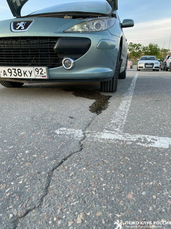

Shredinger Опубликовано 17 июня, 2021 Опубликовано 17 июня, 2021 День добрый. Вопрос следующий. Приобретен Пежо 307св 2.0 бензин АКПП. После поездки начинает идти пар из-под капота и после остановки двигателя появляется лужа. Течет в р-не термостата. Корпус и термостат заменён. Система развоздушена, воздуха нет. Патрубки целые. Возникает вопрос варианты ухода ож. Уровень стоит на минимуме и не падает. Возможно ли из-за крышки расширительного бачка?
Дмитрий87 Опубликовано 17 июня, 2021 Опубликовано 17 июня, 2021 На личном опыте скажу,было такое, выдавливало из под крышки расширительного бачка, замена крышки помогла.
Dimkin67 Опубликовано 17 июня, 2021 Опубликовано 17 июня, 2021 Судя по фото, всё таки ОЖ,и из района термостата . И пробка бачка и дренаж по другому борту... 2
