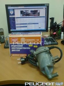

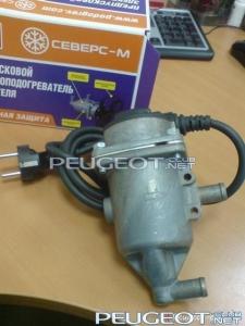

IGOSON Опубликовано 19 декабря, 2011 Опубликовано 19 декабря, 2011 На днях было холодно (минус 27 - 29 градусов) и я вышел заводить свой автомобиль, как полагается включил не на долго фары, дабы подогреть аккумулятор, вставил ключ в зажигание, поворачиваю: стартер крутит бодро, а двигатель не запускается. 1-я попытка, 2-я - ни фи га. Тыр-тыр-тыр... Тыр-тыр-тыр... как итог - свечи залиты наглушняк и начались танцы с отверткой, свечным ключом и сухими свечами которые остались после замены на новые (никогда не выбрасываю). Второй комплект свечей постигла та же учесть - залило, пошел сушить первые (кстати прекрасно прокаляются в микроволновке, вдруг кому пригодится). В общем кое как машина завелась, подымила в начале черным дымом, потом белым, потом заглохла, потом завелась в обычном режиме. После описанных выше действий (или во время) твердо решил поставить подогрев, т.к. если в -29 не завелась, то в -32 можно будет и не выходить к машине, а в январе -32 - это у нас как за правило. Поскольку на Вебасту или Гидроник денег всё равно не наскребу, решил ставить электрический подогреватель "Северс-М", благо, что живу на втором этаже и розетку скидывать не далеко придется . Почему именно он? Потаму что он производится в моем городе и я его могу приобрести прямо на заводе по почти отпускной цене. И вот я съездил и купил: Как видно из фотографии чека заплатил я 1850 руб. за сам подогреватель + установочный комплект.А вот по этой ссылке расписано как его устанавливать http://podogrev.com/...-6-l-akpp-1401/Но я решил заплатить еще 1000 руб. за установку, т.к. гаража у меня нет, а на улице возиться холодно. Вот официальный сайт производителя, там можно найти нужную информацию: http://podogrev.com Данная тема не в коем случае не является рекламой и я не имею никакого отношения к фирме производителя Завтра вечером поеду устанавливать 2
