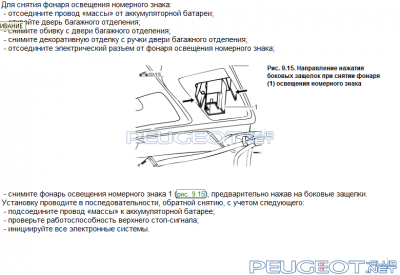

S7pilot Опубликовано 21 декабря, 2011 Опубликовано 21 декабря, 2011 Дорогие товарищи, помогите пожалуйста))Как заменить лампочку подсветки бардачка и подстветки номерного знака))Благодарю за ответы)
Сергей Опубликовано 21 декабря, 2011 Опубликовано 21 декабря, 2011 (изменено) p 307 manual ru.pdf - Adobe Reader.bmp Фонари подсветки номерногознака (лампа W 5 W) Снимите рассеиватель. Замените перегоревшуюлампу. Изменено 21 декабря, 2011 пользователем Сергей
