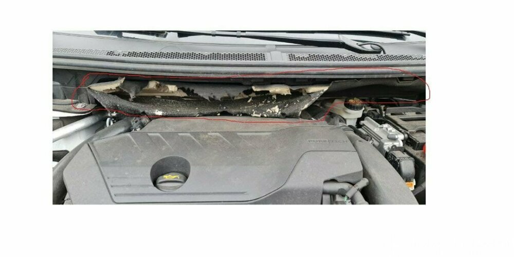

Kirill Ignatkov Опубликовано 2 июля, 2021 Опубликовано 2 июля, 2021 Всем привет! Столкнулся со следующей проблемой, какие-то грызуны сожрали изоляцию под капотом, съездил к дилеру с просьбой заказать деталь. Дилер предположил, что это деталь № 9810686980, но судя по ее размерам это не она. Дилер также был не уверен, что это именно-то, что нужно заказать. 9810686980 стоит не мало, не хотелось бы потерять время и деньги, может кто уже сталкивался и может помочь? Приложил Фото.

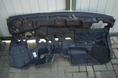

usla_ip Опубликовано 3 июля, 2021 Опубликовано 3 июля, 2021 По каталогу по этому номеру именно то, что нужно. А что именно смущает в размерах?

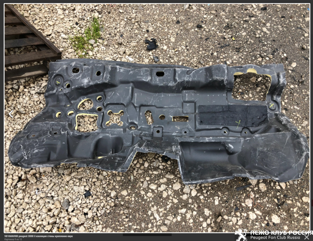

Kirill Ignatkov Опубликовано 5 июля, 2021 Автор Опубликовано 5 июля, 2021 usla_ip смущает, что судя по фото это другая деталь, намного больше. Так как этот элемент держится на клипсах (не видно никаких дырок) и и не видно, чтобы он дальше куда-то заходил. А вот фото детали по каталогу. Это смутило меня и мастера в другом сервисе, который также по каталогу увидел эту деталь.
Grizzly Опубликовано 5 июля, 2021 Опубликовано 5 июля, 2021 05.07.2021 в 12:00, Kirill Ignatkov сказал: судя по фото это другая деталь, намного больше Почему Вы считаете, что повреждена мéньшая по размеру деталь? А не часть большой 9810686980? Если перестраховываться по-полной, то пройдите у ОД полноценную диагностику с указанием неисправности в ЗН и отражением рекомендаций в Акте. В таком случае, если придёт не та деталь, переложите вину на ОД. Если же стоит цель сэкономить, то можно рассмотреть покупку б/ушной изоляции, её всё равно не видно)) 1
antoshka32161 Опубликовано 5 июля, 2021 Опубликовано 5 июля, 2021 Это получается все из под капота придётся достать для её монтажа?
usla_ip Опубликовано 6 июля, 2021 Опубликовано 6 июля, 2021 antoshka32161 да, она цельная. Как минимум вакуумный цилиндр придется снимать, с проводами что-то делать. Проще верх отремонтировать или отрезать верхнюю часть и заменить её другой, отрезанной с б/у детали.
