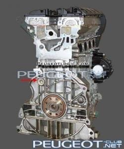

 Подтеки масла в месте крепления коробки передач к двигателю EW10J4.
Причина -  Плохое крепление заглушки на масляном канале за маховиком.
Решение:
Выкручиваем пробку, снимаем медную прокладку, проверяем место крепления пробки в блоке, и если нужно - обрабатываем его, закручиваем пробку предварительно намазав масло-бензостойким герметиком.

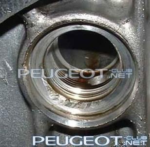

На рисунке ниже - брак в обработке посадочного места пробки:
