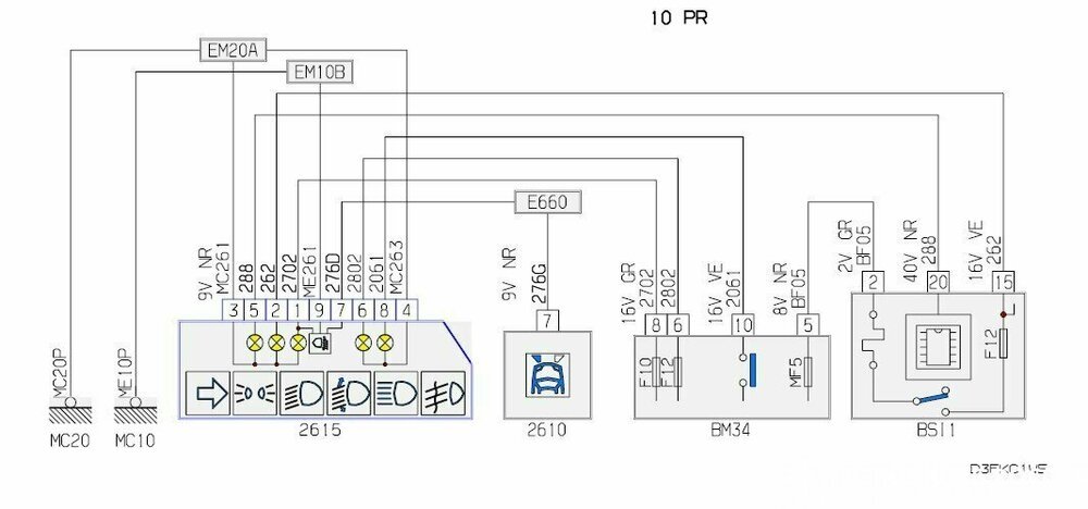

Dimkin67 Опубликовано 10 июля, 2021 Опубликовано 10 июля, 2021 (изменено) Если чем то поможет Изменено 10 июля, 2021 пользователем Dimkin67
