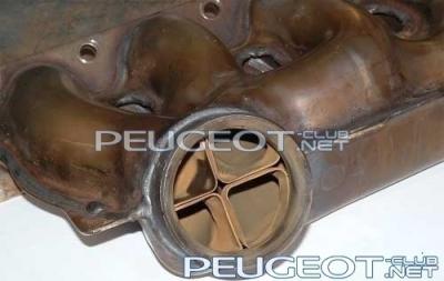

Недавно встретился с такой особенностью. На Пежо 406 с 2.0 двигателем EW10J4 при резких подгазовках, слышен дребезжащий звук снизу машины.
После долгих копаний выяснилось, что этот звук издают трубки в выпускном коллекторе.
Вот они:
Лечится просто: подгибаем их друг к другу, и хорошенько свариваем их друг с другом, и по внешнему радиусу.
Думаю это свойственно не только 406, но у другим моделям Peugeot, таким как 206 GTi, 307 и 607.

Этот дребезг особенно на холодном ДВС и на оборотах около 2.5 - 3 при резком нажатии на педаль газа !
На всех EW моторах эта беда !
Лечится сваркой перекрестья и прихватом этих труб к коллектору в трёх местах !

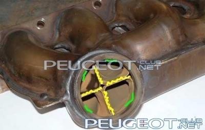

нашел эту тему...тоже такая же история...есть дребезжание при резком нажатии на педаль газа....вот вопрос сварной шов нужно так накладывать (отмечено желтым)....и надо ли ставить сварные капли к корпусу трубы изнутри примерные места отмечены зеленым) ???

Была таже проблема на 406 2.0 три года назад. Лечил тем же самым путём, приваривали по крестовине, т.е. там где желтым обозначено. после забыл об этом, если бы здесь не увидел тему, то и не вспомнил бы даже......!?

Сделали так же как на рисунке, дребезжание пропало еще может быть засорился резонатор.

Я не снимал коллектор, сварка-полуавтомат и так рука пролезла.
Заваривал как на рисунке выше, по крестовине (жёлтым отмечено), звон пропал.
