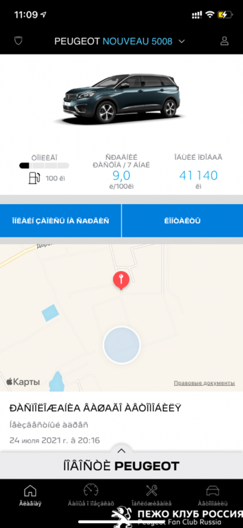

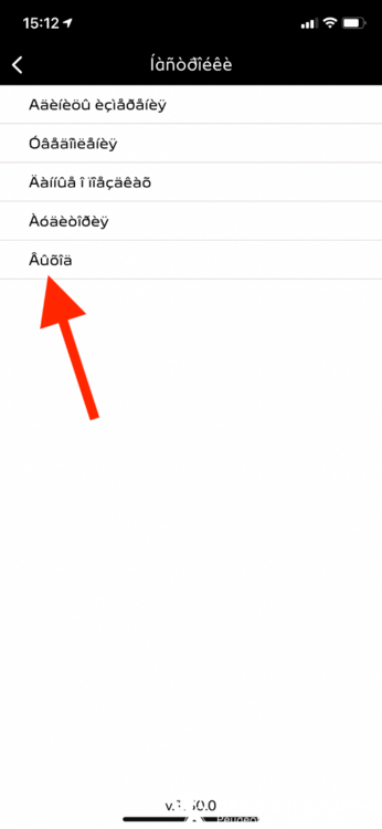

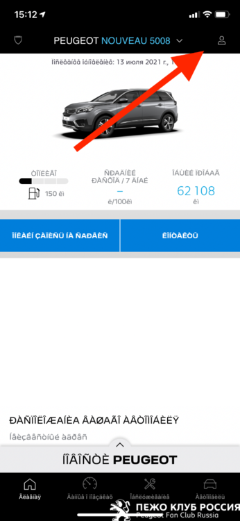

Недавно в приложении MyPeugeot на айфоне слетела кодировка.
Никак не лечится, переустанавливать приложение не пробовал, т.к. не ясно, где хранится информация о поездках и не удалится ли она при переустановке.

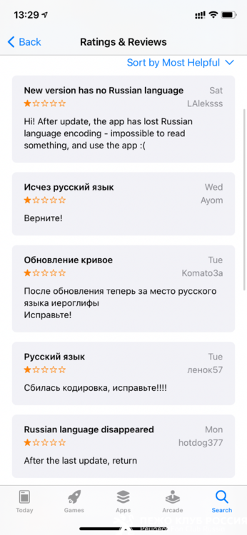

Хотел написать гневный отзыв в AppStore и увидел, что не я один такой.

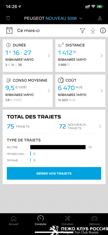

Тем не менее смена языка приложения (в настройках айфона) на английский UK (это, кстати, язык по-умолчанию) или французский приводит только к частичной смене языка - половина надписей на английском или французском, половина из какой-то «гречки»
При этом после перезапуска приложения язык в настройках всё равно возвращается к русскому языку.

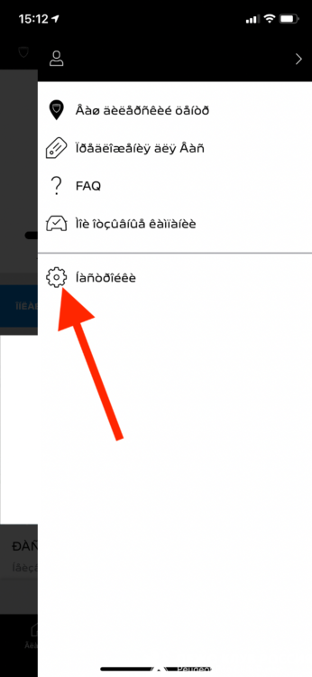

Подозреваю, что в настройках самого приложения язык тоже настраивается, но из-за «гречки» не могу найти где.

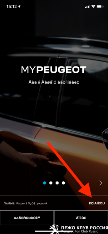

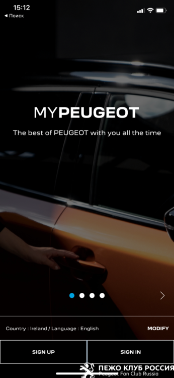

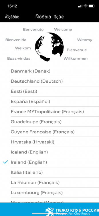

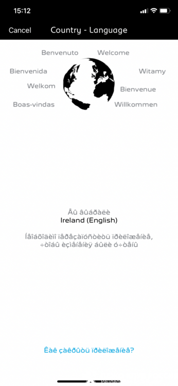

Язык системы не влияет на приложение, а сменить язык в приложении можно только перед логином, поэтому сначала нужно выйти. После этого нужно выбрать любой регион с английским (или любым другим который вы понимаете) языком. Ну и последний шаг, нужно закрыть (смахнуть вверх из списка открытых, не свернуть) приложение и открыть его заново. Язык приложения сменится, и нужно будет залогиниться заново.
Спасибо, помогло - теперь у меня всё на английском, а вместо рублей фунты :)
Непривычно, но как временное решение сойдёт :)
