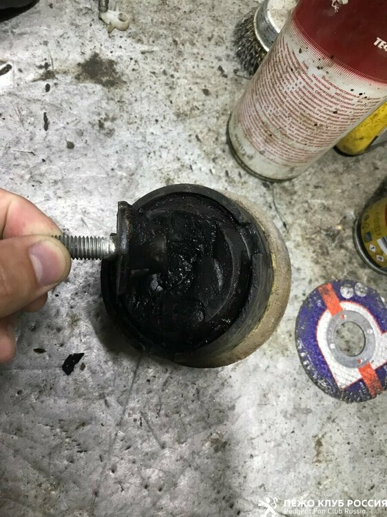

Пушкин Опубликовано 11 августа, 2021 Автор Опубликовано 11 августа, 2021 Мужики. Проблема решилась. Отогнал в сервис, посмотрели ещё и правую подушку. Решили менять её. И оказалось что с ней вообще беда была. Она в кашу )) Так что: если машину трясёт как и у меня, но на определённой передаче тряска проходит - 100% замена подушек. 1
