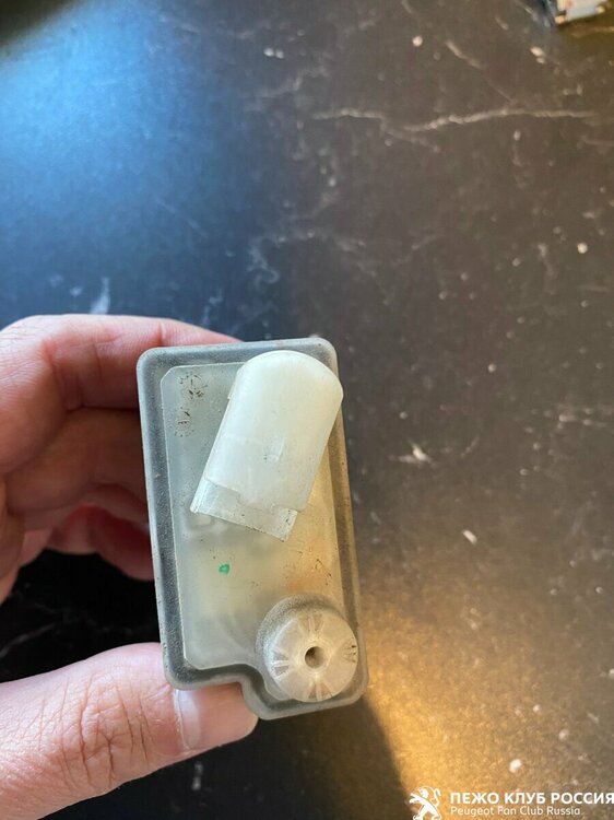

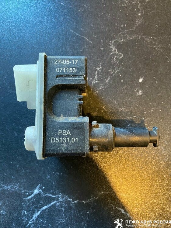

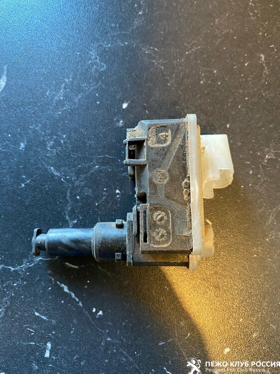

Sergio_Leone Опубликовано 19 сентября, 2021 Автор Опубликовано 19 сентября, 2021 Разобрал. Снял вот этот привод. Он не разбирается. Проверить, смазать, починить не получится. Подскажите сколько стоит, где заказать в Питере?

chizhik_pyzhik Опубликовано 21 сентября, 2021 Опубликовано 21 сентября, 2021 эта хрень реально под подкрылком а не из салона достается? Sergio_Leone ну все что один собрал, другой может разобрать, тут главное, разобрать с минимальными повреждениями, и собрать правильно и герметично, раз уж все равно под замену, то можно смело экспериментировать. дистанционо, конечно, сложно, но можно ... первое - попробовать прогреть феном место склейки светлой крышки к корпусу этой майдулины, далее пытаться поддеть с минимальным повреждением самой крышки, лучше что-то типа тонкой загнутой лапатки.. хз чем из обихода заменить. второе - если не пойдет, обтачивать край шкуркой (нулевкой) и потом пытаться отделить крышку... третье - обточить, чтоб осталась крышка, без но без той части, что клеится к корпусу. возможные поломки - поврежден провод, поврежден механизм, поврежден моторчик первое лечится просто, второе 50/50, моторчик если только подбирать. сборка 1 - тут и так понятно, сажать на герметик 2 - так же с обмазкой и лучше чем-то сверху проклеить 3 - придется вырезать, выточить, распечатать на 3д детаь на недостаюшее место "юбки" и надеятся, что все хорошо проклеится, фактически будет даталь ечерченая более темной частью светлой "крышки", одной плоскостью ляжет на корпус, внутренним контуром к крыше...и снова герметик. в зависимости от крепления к авто, можно усилить стяжкой или скруткой... все это только если любопытно и хочется своими руками, как-то возился с разными такими неразборными штуками, которые хрен купишь или стоят как самолет. ДА, для начала рповерить проводку до замка, может просто в ней проблема ))
Sergio_Leone Опубликовано 21 сентября, 2021 Автор Опубликовано 21 сентября, 2021 chizhik_pyzhik Именно под подкрылком. На самом деле снимать очень быстро. Дольше примостить подкатной домкрат, чтобы ничего не помять. 😂 я его под опору балки загнал, для страховки под балку поставил «стульчик». Разбирать не буду , так как это дело безнадежное. Все расковыряю и потом точно не соберу. Нашёл этот привод на польском сайте. Обещают в середине октября прислать. Но оплату хотят сразу. Вот и думаю, не кинут ли?
_mvm_ Опубликовано 21 сентября, 2021 Опубликовано 21 сентября, 2021 (изменено) 21 минуту назад, Sergio_Leone сказал: Именно под подкрылком. На самом деле снимать очень быстро. Дольше примостить подкатной домкрат, чтобы ничего не помять. 😂 я его под опору балки загнал, для страховки под балку поставил «стульчик». Разбирать не буду , так как это дело безнадежное. Все расковыряю и потом точно не соберу. Нашёл этот привод на польском сайте. Обещают в середине октября прислать. Но оплату хотят сразу. Вот и думаю, не кинут ли? Код детали: 98 108 717 80. Стоимость нового - 2000 руб. Стоимость с разборки евроавто по адресу СПб, ул. Стародеревенская 11, к.2 - 367 рубля. Зачем нужно заказывать в Польше? А здесь есть фото детали в разобранном виде: https://www.drive2.ru/l/594432820688982984/ Изменено 21 сентября, 2021 пользователем _mvm_ 1
