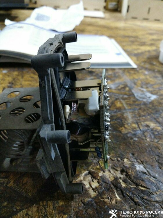

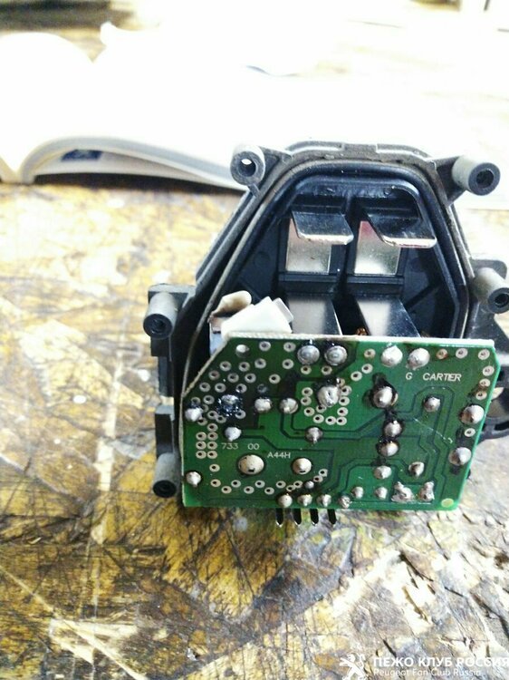

Fillin Опубликовано 3 августа, 2021 Автор Опубликовано 3 августа, 2021 15 минут назад, Мартын сказал: бампер снимать не нужно,а только защиту снизу его Спаибо, вы были правы это реле вентилятора, что под бампером. Еще вопрос, можно ли эксплуатировать реле с закороченным термопредохранителем?
