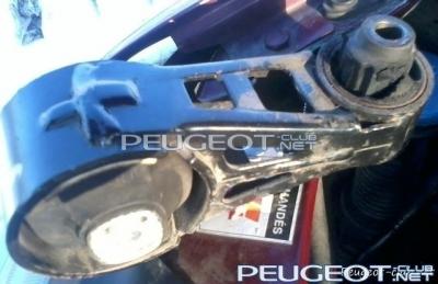

На фото реактивная опора двигателя. Находится справа от двигателя. Если держать обороты двигателя на отметке 2200 об.мин, то Вы увидете как болт внутри сайлентблока большого размера начинает колебаться вверх вниз с высокой частотой. Движение вверх и вниз может составлять около 1 см.
Новая опора поможет нам побороть эту вибрацию. (Как вариант, не покупать целиком новую опору, а просто заменить оба сайлентблока. На любом авторынке вам с удовольствием подберут подходящие.)
Чтобы усилить демпфирующий эффект отверстия в резине сайлетблока мы заполнили полиуретаном.
Внимание!!! Всегда снимайте реактивную опору для осмотра. Очень часто резина сайлентблока всего лишь надорвана, это очень легко не заметить, но достаточно для начала проблем с вибрациями.

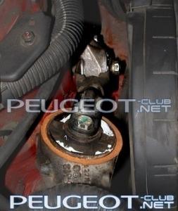

Была давненько проблема такая: при запуске авто все время доносился металлический стук с правой стороны..так же он проявлял себя при трогании с места, при езде по неровностям...думал что рулевая рейка в конец (тьфу-тьфу-тьфу не она)...так же были подозрения на стойку стабилизатора - стойки в итоге заменил..проблема (стук) остался. Под машиной проверял нижнюю опору..стука не выявил. Буквально на днях случайно дернул верхнюю опору двигателя..раздался довольно знакомый стук, попросил супругу завести авто а сам держал руку на тяге..- стучит она!!!
Посоветовавшись с icechieff заказал в exist нужный салейнтблок (Sasic артикул 2001015)
снял тягу с двигателя, выглядело это зрелище так (видно где порван салейнтблок)
к сожалению самостоятельно не получилось выбить старый салейнтблок, отнес тягу в сервис и за 200р запрессовали новый. По деньгам вышло: салейнтблок новый 177р+200р замена=377р, и 30 минут снять и поставить тягу на место. Результат замены был предсказуем ))) при запуске и езде по неровностям тишина (стука нету).
