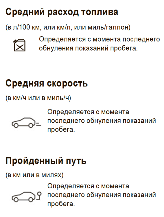

Grizzly Опубликовано 5 августа, 2021 Опубликовано 5 августа, 2021 14 минут назад, Красноярск сказал: Подскажите пожалуйста. Как обнулить показания расхода топлива? Где? Если в бортовом компьюторе, то так И на всякий случай 1

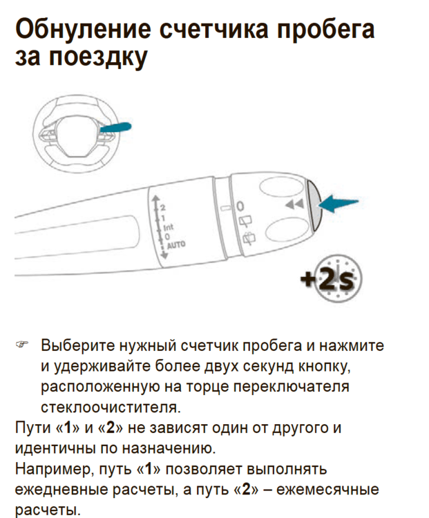

Красноярск Опубликовано 5 августа, 2021 Автор Опубликовано 5 августа, 2021 У меня светится путь 2,а как их по менять и как выбрать какой счётчик обнулить? Купил машину а там только одна книга То. Ни какого мануал а.
MiKat Опубликовано 5 августа, 2021 Опубликовано 5 августа, 2021 Для настроек органов управления инструкции от 3008 будет достаточно Peugeot-3008-P84-RU.pdf
