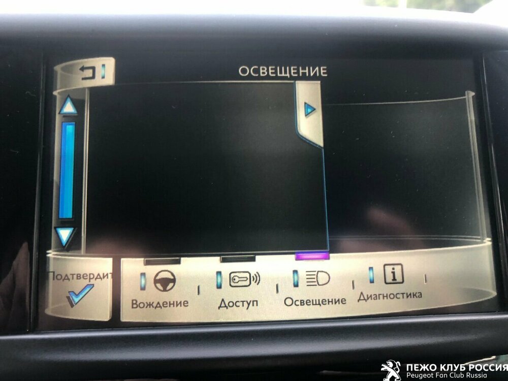

Мартын Опубликовано 13 августа, 2021 Опубликовано 13 августа, 2021 13 часов назад, Radik Zamaletdinov сказал: Добрый день, форумчане!!! Случилась проблема, перестали работать ДХО в моем Пыже 208. Проверил лампочки - в норме, все предохранители -все в норме. Габаритные огни горя, а ДХО в 0 положении перестали светиться. Перечитал инструкции и форумы и ни где не нашел информации, какой предохранитель отвечает за ДХО в безлинзовых фарах. Подскажите, может кто знает как это исправить? Может это глюк контроллера? А сама функция в бортовике активирована?
Radik Zamaletdinov Опубликовано 13 августа, 2021 Автор Опубликовано 13 августа, 2021 7 часов назад, Мартын сказал: А сама функция в бортовике активирована? Раньше все работало без всяких активаций. Активировать негде(( 10 часов назад, icechieff сказал: А там не светодиодные? Может ты их не в то положение вставил, если вытаскивал? У меня стоят обычные лампочки с двойной нитью накала
