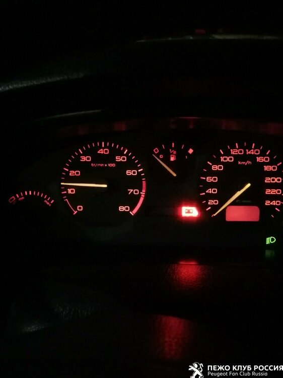

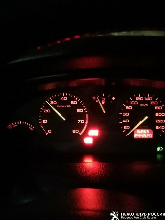

Sergey Peugeot Опубликовано 25 августа, 2021 Опубликовано 25 августа, 2021 Подскажите в чем может крыться проблема. У меня пежо 406 2.0 бензин v16 на 135 сил в седане 99 года. При заглушеном двигателе стрелка тахометра держится на 2400 оборотов. Когда запускаешь двигатель работает с тихо, но с периодическим плаванием оборотов на доли секунд. И при запущено двигателе показывает почти 4000 оборотов. Чуть позже скину все фото и если получится, то видео VID_20210825_233521.mp4 VID_20210825_233521.mp4

Мартын Опубликовано 26 августа, 2021 Опубликовано 26 августа, 2021 8 часов назад, Sergey Peugeot сказал: Подскажите в чем может крыться проблема. У меня пежо 406 2.0 бензин v16 на 135 сил в седане 99 года. При заглушеном двигателе стрелка тахометра держится на 2400 оборотов. Когда запускаешь двигатель работает с тихо, но с периодическим плаванием оборотов на доли секунд. И при запущено двигателе показывает почти 4000 оборотов. Чуть позже скину все фото и если получится, то видео VID_20210825_233521.mp4 39 \u041c\u0431 · 0 скачиваний VID_20210825_233521.mp4 39 \u041c\u0431 · 0 скачиваний смотреть пайку шагового мотора на плате панели приборов 1
