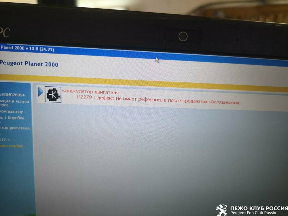

Приехал к друзьям С4 sedan с воющим на полную вентилятором сразу после старта.
В ошибках - P2279.
Мой шнурок со старой версией Lexia/PP2000 такого мотора не знает, и не очень хочет что-то еще смотреть. Поэтому данные особо не посмотреть было.
Подозреваем подсос воздуха. Мотор немного потряхивает при работе.
Есть у кого мысли, как бы проверить/найти проблему?
