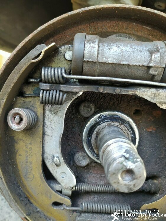

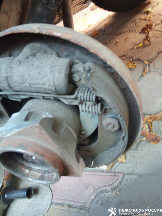

PUPS Опубликовано 28 августа, 2021 Поделиться Опубликовано 28 августа, 2021 (изменено) Всем привет . Сменил барабан на патрон , появился скрежет при старте с места , разобрал барабан думал что солдатик сдох, но не помогло , колодки норм , но проблема в колодках и непонятно почему , трёт именно лапка от колодок о барабан . Пружинки заменил все солдатик новый , как понять в чем проблема ? На фото видно что лапка стёрта . На фото старые пружинки и солдатик , но поставлено все также Изменено 28 августа, 2021 пользователем PUPS Ссылка на комментарий Поделиться на другие сайты Поделиться
Monza Опубликовано 2 сентября, 2021 Поделиться Опубликовано 2 сентября, 2021 отпустить ручник из салона пока выступ на лапке ручника дойдёт до колодки, максимально развести колодки распорной планкой, потом натягивать ручник из салона. Ссылка на комментарий Поделиться на другие сайты Поделиться
PUPS Опубликовано 2 сентября, 2021 Автор Поделиться Опубликовано 2 сентября, 2021 9 часов назад, Monza сказал: отпустить ручник из салона пока выступ на лапке ручника дойдёт до колодки, максимально развести колодки распорной планкой, потом натягивать ручник из салона. Сделал так уже не помогло , хотя должно было , думал что может пружинки запали но нет , трёт усердно и мощно Ссылка на комментарий Поделиться на другие сайты Поделиться
Monza Опубликовано 6 сентября, 2021 Поделиться Опубликовано 6 сентября, 2021 Чудес не бывает. Либо не такой барабан, либо неправильно что-то делаете. Смотрите на фото как надо затянуть ручник , чтоб лапка достала до барабана Ссылка на комментарий Поделиться на другие сайты Поделиться
PUPS Опубликовано 6 сентября, 2021 Автор Поделиться Опубликовано 6 сентября, 2021 12 часов назад, Monza сказал: Чудес не бывает. Либо не такой барабан, либо неправильно что-то делаете. Смотрите на фото как надо затянуть ручник , чтоб лапка достала до барабана Да вот я и грешу на барабан , но люди ставили такой и все норм , да согласен с вами что чудес не бывает но уже достал скрежет . Да у меня так же как на фото достает лапка. Пробовал расслабить шум тот же , попробую ещё раз и все обильно смажу может что то западает но не знаю уже. Думаю может тросик не срабатывает хз если честно или поставить старую планку. На этом барабане несколько месяцев катался нормально все было Ссылка на комментарий Поделиться на другие сайты Поделиться
