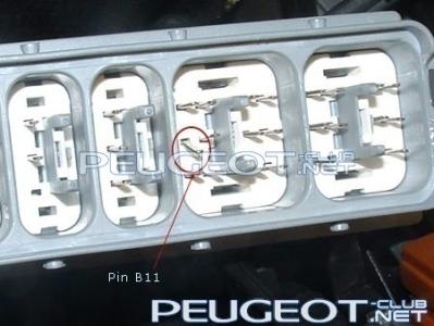

Проблема заключается в плохой ноге 33-х контактного разъема расположенного наверху кпп. Пин B 11 загнут в сторону и не контактировал как положено. Похоже это неудачная сборка.
На фото: Коннектор с "виновником" - загнутой ногой.
Ремонт: Осторожно выпрямляем загнутую ногу.
