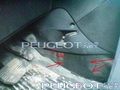

Вот и у меня потекло sad.gif Не хотелось бы чтобы это оказалась лопнувшая печка. Супруга и так уже злится на пыжа, что он деньги высасывает (чего только в нём не ломалось)
У меня - это точно антифриз. Весь пол мокрый и выжимается из него жидкость красного цвета.
У меня текло именно в этом же месте. Может быть у тебя лопнул патрубок или уплотнительное кольцо... нужно смотреть.
