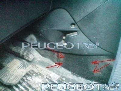

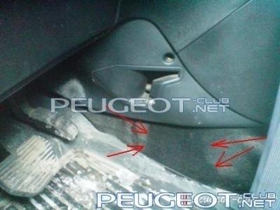

mypejo307 Опубликовано 5 сентября, 2012 Опубликовано 5 сентября, 2012 Подниму тему.Проблема - пол под водительским ковриком мокрый. По вкусу и виду - антифриз. Залез как на рисунке (не мой) - всё сухо, подтеканий под кожухом нет, узел соединения патрубков и радиатора сухой. Да и место обозначенное стрелками - сухое. Откуда ещё может течь?

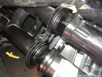

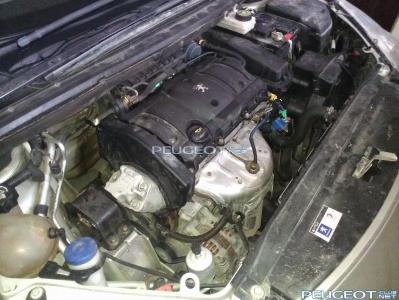

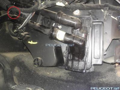

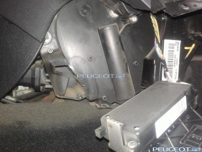

Peugeot 307sw Опубликовано 13 января, 2013 Опубликовано 13 января, 2013 (изменено) , со стороны пассажира не нужно.под капотом между двумя шлангами есть еще один саморез под торекс.так получается чтоб прокладку поменять надо вскрыть 50% системы охлаждения! и всеже торекс ето как на схеме не видно! а печка вынимается как? стоит мертво похоже как приборная панель с ней завязана! сделал фото текущей ситуации может подскажете куда внимание обратить! Изменено 13 января, 2013 пользователем Peugeot 307sw 1

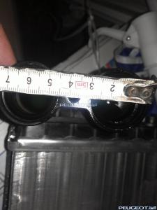

Orionmax Опубликовано 13 января, 2013 Опубликовано 13 января, 2013 (изменено) так получается чтоб прокладку поменять надо вскрыть 50% системы охлаждения! и всеже торекс ето как на схеме не видно! 1. Откручивай торкс на фото (уже выкрученный частично)2. Выше по патрубкам (между патрубками) есть еще саморез. Ты пишешь, что выкрутил его!3. Сама печка держится защелками, отщелкни их и тяни в сторону педалей, перпендикулярно плоскости самой климатической установки. Увидишь как начнет расти зазор между патрубками и радиатором, можно легко помочь отверткой в распор. Если коврика нет подставь емкость под соединение Если на фото твоя печка, размер колец 20 мм внутри 2,5 толщина. Вот артикул 6462.54 от 406 пежо вроде. Это если колечки по написанному выше будут больше размером. Я со стороны пассажира и под капотом ничего не крутил. Изменено 13 января, 2013 пользователем Orionmax 1
leukhin Опубликовано 13 января, 2013 Опубликовано 13 января, 2013 Здесь открутили?Саморез под ключ ТОРКС.Под капотом между шлангами.Два шланга входят в салон к печке ,вот между ними есть саморез( под капотом).У вас рестайловая печка и между колечками один болт,еще два ставить не куда.
Peugeot 307sw Опубликовано 13 января, 2013 Опубликовано 13 января, 2013 а нагрузка большая!!!!!!!!!, просто я пытался пошевелить, мертво стоит, я и притормазил, решил у специалистов здесь узнать, чтоб лишнего не натворить! а торекс болтается свободно, но зазор и не думает появляться, саморез под рулем выкручен!
leukhin Опубликовано 13 января, 2013 Опубликовано 13 января, 2013 на 5 мм трубки должны как минимум выйти из радиатора(соединения) в сторону моторного отсека.Потом защелки у радиатора и в сторону педалей тянем радиатор.Усилие прикладывать нужно.Но в меру. 1
Илья 1970 Опубликовано 13 января, 2013 Опубликовано 13 января, 2013 Крышку у ног пассажира снимать надо,чтобы не повредить саморезами радиатор печки,всё правильно тебе написали,пробуй,я тоже боялся сломать патрубки,но снял же и кольца новые поставил,полгода уже езжу,всё ОК! 1

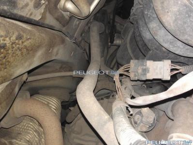

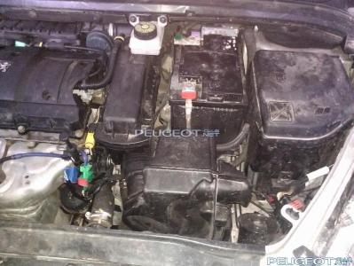

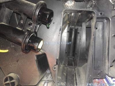

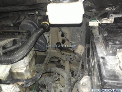

Peugeot 307sw Опубликовано 14 января, 2013 Опубликовано 14 января, 2013 печку две клипсы держат! а вот под капотом я не пойму как выкрутить последний саморез!!! его даже не видно.фото моторного отсека имеется! подскажите как! и есть вариант прокладку поменять не лазия под капотом?
Orionmax Опубликовано 14 января, 2013 Опубликовано 14 января, 2013 Добраться до этого места можно сняв воздушный фильтр (на твоей третьей фотке видны патрубки, саморез по идее между ними). Но еще раз повторюсь, у себя я не трогал там, хотя по схеме там есть саморез. Добавлю.1. у тебя нет винта на тепловой защите выпускного коллектора2. похоже давит смазку из под пыльника внутренней гранаты правого шруса

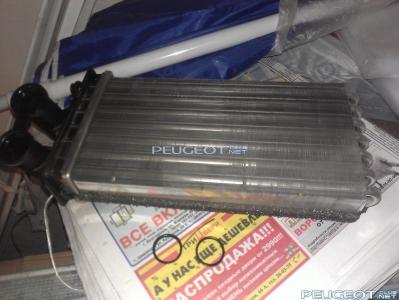

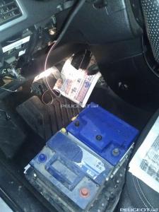

Peugeot 307sw Опубликовано 14 января, 2013 Опубликовано 14 января, 2013 (изменено) Уникальный конструктор, разобрал и снял печку!!! в моторном отсеке вынимаем воздушный фильтр и получаем доступ к патрубкам где необходимо открутить торекс(саморез) между ними, так как ты иначе можешь повредить пластиковые патрубки подходящие к печке и радиатор печки зализать(замять) соты когда будешь извлекать!я прикрепил фотки на которых видно что и как!да и промакивание полов от антифриза работает не так быстро но еффективно(я использовал противень с печки(ненужный) в размер и два аккумулятора, ну и блокнотов(газеты) выпусков сто ;-))ОГРОМНОЕ СПАСИБО: leukhin, Orionmax,Илья 1970 Изменено 14 января, 2013 пользователем Peugeot 307sw 4
