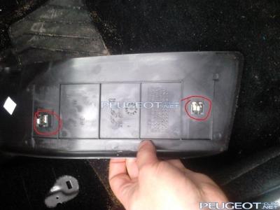

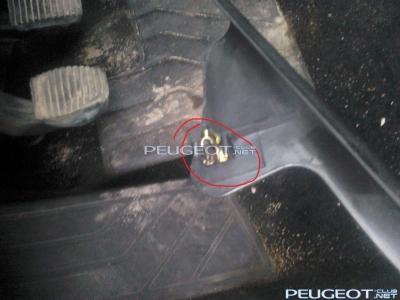

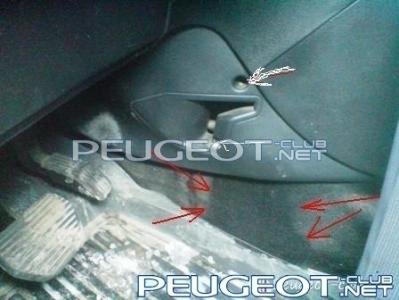

gera_s85 Опубликовано 25 января, 2013 Поделиться Опубликовано 25 января, 2013 (изменено) Мужики, как снять облицовку эту, за которой прячутся злостные патрубки, тоже подтекает там, один саморез открутил, но панель не снимается, явно что то держит еще, а что понять не могу. Где нарисованны стрелки, эта часть не снимается, снимается только верхняя, два самореза и клипса над педалями. Изменено 25 января, 2013 пользователем gera_s85 Ссылка на комментарий Поделиться на другие сайты Поделиться
IGOSON Опубликовано 25 января, 2013 Поделиться Опубликовано 25 января, 2013 Мужики, как снять облицовку эту, за которой прячутся злостные патрубки, тоже подтекает там, один саморез открутил, но панель не снимается, явно что то держит еще, а что понять не могу. Там всё проще некуда - выкручиваешь все саморезы, их там, если не ошибаюсь, 4 штуки и панелька сама отпадет, а прямо за ней, возле педали акселератора находятся эти трубки. Ссылка на комментарий Поделиться на другие сайты Поделиться
valdemarchik Опубликовано 25 января, 2013 Поделиться Опубликовано 25 января, 2013 (изменено) Мужики, как снять облицовку эту, за которой прячутся злостные патрубки, тоже подтекает там, один саморез открутил, но панель не снимается, явно что то держит еще, а что понять не могу.Надо открутить два самореза (на фото по-моему откручен один. плохо видно). На фото стрелки белым цветом. А далее вытаскиваешь с усилием вниз и на себя. Я так снял. Завтра буду менять кольца. Купил в строительном магазине для американки на 3/4 по 10 р/шт., и в автомобильном по 30 р/шт. Итого взял 6 шт. Немного отличаются по внутреннему диаметру. Толщина у всех 2,5 мм. Думаю завтра хоть что-нибудь подойдет. Изменено 25 января, 2013 пользователем valdemarchik Ссылка на комментарий Поделиться на другие сайты Поделиться
IGOSON Опубликовано 25 января, 2013 Поделиться Опубликовано 25 января, 2013 ...(на фото по-моему откручен один. плохо видно)... На фото все саморезы на месте - моя фотка Ссылка на комментарий Поделиться на другие сайты Поделиться
Fregat Опубликовано 27 января, 2013 Поделиться Опубликовано 27 января, 2013 может поможет у меня 308, проблема та же была. По жгуту стекало, пластиковая накладка воздухозаборника крепится на выступ на корпусе. обычно приподымают, назад защелкивают только край. се6редка не защелкивается, по жгуту через эту щель вода и попадает. Менял стекло, при мне снимали и обьяснили мастера из сто рядом с домом. После вклейки и грамотной установки панели воздухозаборника ( с герметиком, только не клеевой, мало ли ) вода исчезла. Официалы, разяснили мне, что это конструктивный косяк. Поэтому, поехал к настоящим мастерам. 1 Ссылка на комментарий Поделиться на другие сайты Поделиться
_Dima_ Опубликовано 29 января, 2013 Поделиться Опубликовано 29 января, 2013 Такой вопрос: зачем выкручивать третий саморез, тот который за воздушным фильтром?Не откручивая его можно добраться до этих колец? (не лопнут пластиковые трубки?)PSСегодня пробовал: открутил 2 самореза те, что под рулем, радиатор печки отсоединил, но зазор небольшой остался.. Я так понимаю нужно смело вытаскивать радиатор печки и только так добраться до этих уплотнительных колец, все правильно написал? Ссылка на комментарий Поделиться на другие сайты Поделиться

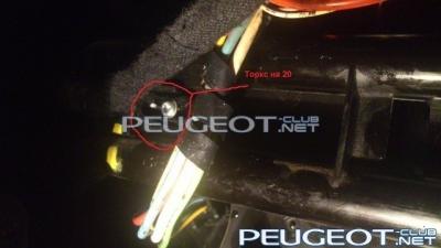

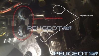

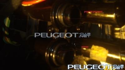

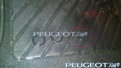

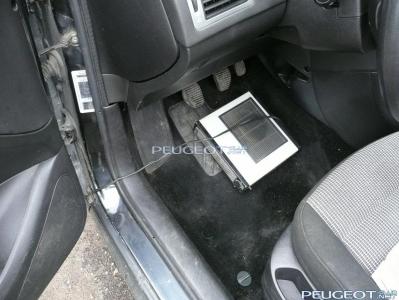

centner Опубликовано 18 марта, 2013 Поделиться Опубликовано 18 марта, 2013 Привет!Делюсь опытом устранения течи тосола печки в салоне 307SW 2006г.Признаки: 1) мокрый коврик водителя и 2)уменьшение уровня тосола в расширительном бачкеПорядок работы:- снимаем декоративную накладку слева от педали газа- торксом на 20 откручиваем стяжной болт у разъёма и винт фиксации двойного патрубка- устанавливаем емкость для слива тосола (подошёл старый противень, который жена хотела выбросить)- окуратно отжимаем фиксаторы (ограничители) крышки радиатора печки и тянем на себя одновременно выдёргивая двойной патрубок- снимаем старые резинки протираем все соединения насухо- одеваем новые резиновые кольца (в магазине сантехники подобрал на 1/2 дюйма, подошли идеально)- но что бы держало железобетонно, добавил герметик (выдержал 30 мин до полимеризации) и состыковал- затянул болт и винт- убрал излишки герметика- долил тосол (у меня вышло 0,5 литра)Второй день эксплуатации: сухо, тепло и тосол на месте.Буду рад, если кому-то это поможет. 7 Ссылка на комментарий Поделиться на другие сайты Поделиться

alapeugeotovod-vot Опубликовано 26 августа, 2013 Поделиться Опубликовано 26 августа, 2013 Привет!Делюсь опытом устранения течи тосола печки в салоне 307SW 2006г.Признаки: 1) мокрый коврик водителя и 2)уменьшение уровня тосола в расширительном бачкеПорядок работы:- снимаем декоративную накладку слева от педали газа- торксом на 20 откручиваем стяжной болт у разъёма и винт фиксации двойного патрубка- устанавливаем емкость для слива тосола (подошёл старый противень, который жена хотела выбросить)- окуратно отжимаем фиксаторы (ограничители) крышки радиатора печки и тянем на себя одновременно выдёргивая двойной патрубок- снимаем старые резинки протираем все соединения насухо- одеваем новые резиновые кольца (в магазине сантехники подобрал на 1/2 дюйма, подошли идеально)- но что бы держало железобетонно, добавил герметик (выдержал 30 мин до полимеризации) и состыковал- затянул болт и винт- убрал излишки герметика- долил тосол (у меня вышло 0,5 литра)Второй день эксплуатации: сухо, тепло и тосол на месте.Буду рад, если кому-то это поможет.+тоже самое я тоже делал,только резинки родные оставил и на герметик посадил-уже месяца 3 полет нормальный. Ссылка на комментарий Поделиться на другие сайты Поделиться

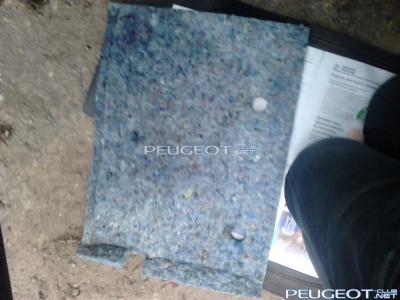

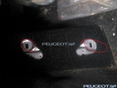

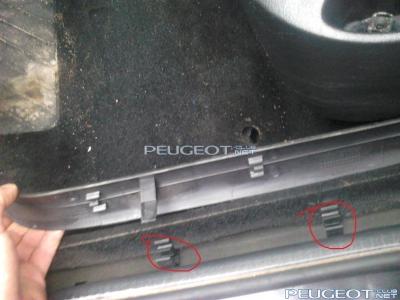

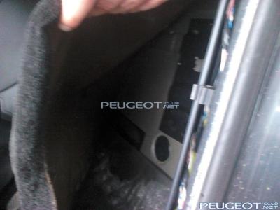

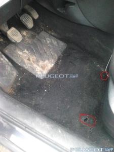

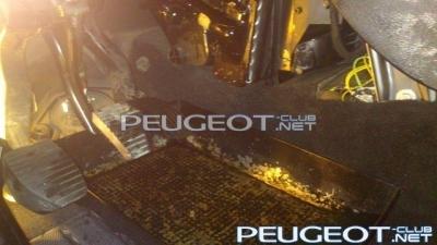

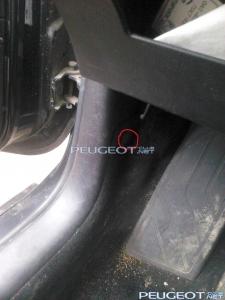

Sasha Опубликовано 30 августа, 2013 Поделиться Опубликовано 30 августа, 2013 @Sasha, надеюсь в твоем случае не "пи-пи")))"пи-пи" - было когда я почувствовал, что мокро.)) Разобрал под ногами обшивку и проверил патрубки и печку. Все сухо. Значит меняли до меня и пролили на пол. Решил разобрать и просушить. Вот мини инструкшин как снять. Не все ж его раподнимали.1. Откручиваем пластиковые штучки в этих местах.2. Плоской отверткой выкручиваем эту пластмаску.3. У стойки, порог тянем талкаем от себя. Он на клипсе там держится. (фотал на тел.)4. Сам порог тоже просто отщелкивается вверх5. Подножку тоже просто тащи на себя. Она тоже на клипсах.6. Все. Поднимаем и вытаскиваем войлок. Я вытащил, постирал и сушить повесил. А пол приподнял и брусочки поставил. просохнет так) 3 Ссылка на комментарий Поделиться на другие сайты Поделиться
icechieff Опубликовано 30 августа, 2013 Поделиться Опубликовано 30 августа, 2013 Я вытащил, постирал и сушить повесил. А пол приподнял и брусочки поставил. просохнет так) можно какой-нибудь небольшой тепломентилятор подсунуть, чтоб быстрее и лучше... как идея... Ссылка на комментарий Поделиться на другие сайты Поделиться

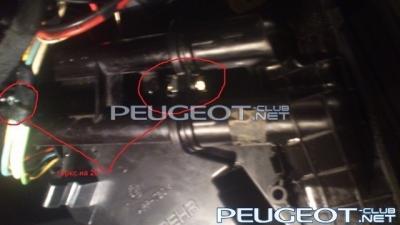

pnk Опубликовано 4 сентября, 2013 Поделиться Опубликовано 4 сентября, 2013 (изменено) добавлю 5 копеек. Касается авто с кондеем. Если вынимаете радиатор полностью,на дорестайле обязательно снимайте крышку со стороны пассажира. Там в радиатор печки воткнут датчик температуры, его нужно снять. Вынуть радиатор можно без проблем, а вот при установке можно нарваться на покупку нового радиатора/датчика, как повезет.Деталь №2 Изменено 4 сентября, 2013 пользователем pnk 1 Ссылка на комментарий Поделиться на другие сайты Поделиться
