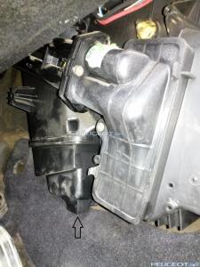

alexxx123456 Опубликовано 6 апреля, 2014 Опубликовано 6 апреля, 2014 Парни, помогите, пожалуйста! Капает антифриз в этом месте(фото) Не знаю как туда подлезть и что сделать! Заранее спасибо!

Nikola13ing Опубликовано 8 июля, 2014 Опубликовано 8 июля, 2014 Парни, помогите, пожалуйста! Капает антифриз в этом месте(фото) Не знаю как туда подлезть и что сделать! Заранее спасибо!Соединение трубок с патрубками мокрое, видимо, с неё и течет, а по пластиковой этой штукене, которую вы пометили просто стекает. Ибо, ежели там и правда антифриз, то взяться он может только с радиатора печки.
