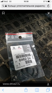

769 Опубликовано 4 мая, 2018 Поделиться Опубликовано 4 мая, 2018 (изменено) Привет всем!!! Спасибо за подробные описания всем,но внесу и свою инфу .Ребята,тут вы пишите,что можно поставить любые подходящие колечки и залепить этот тяп-ляп герметиком.Но не советую филонить,цена вопроса 350 рублей и 30 минут работы.Кольца из магазина сантехники можно и герметиком,но вы же понимаете,что они не держит 90 градусов.Поэтому советую купить 6462.54 и не париться в дальнейшем.У меня 307 универсал после РестайлаУ каждой модели конечно же свои размеры колец Изменено 4 мая, 2018 пользователем 769 Ссылка на комментарий Поделиться на другие сайты Поделиться

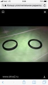

769 Опубликовано 4 мая, 2018 Поделиться Опубликовано 4 мая, 2018 [У меня такие на 307 универсалеСлева - это отработавшее своё кольцо,справа новое Ссылка на комментарий Поделиться на другие сайты Поделиться

769 Опубликовано 5 мая, 2018 Поделиться Опубликовано 5 мая, 2018 Значит надо было «переустановить кольца».Но это опять же возможно не на долго.Тоже так сделал,но из-под нижнего всё равно стало накапливаться.Вывод: лучше сделать изначально технологично правильней,чем потом опять сушить полТем более цена вопроса всего 350 рублей Ссылка на комментарий Поделиться на другие сайты Поделиться
