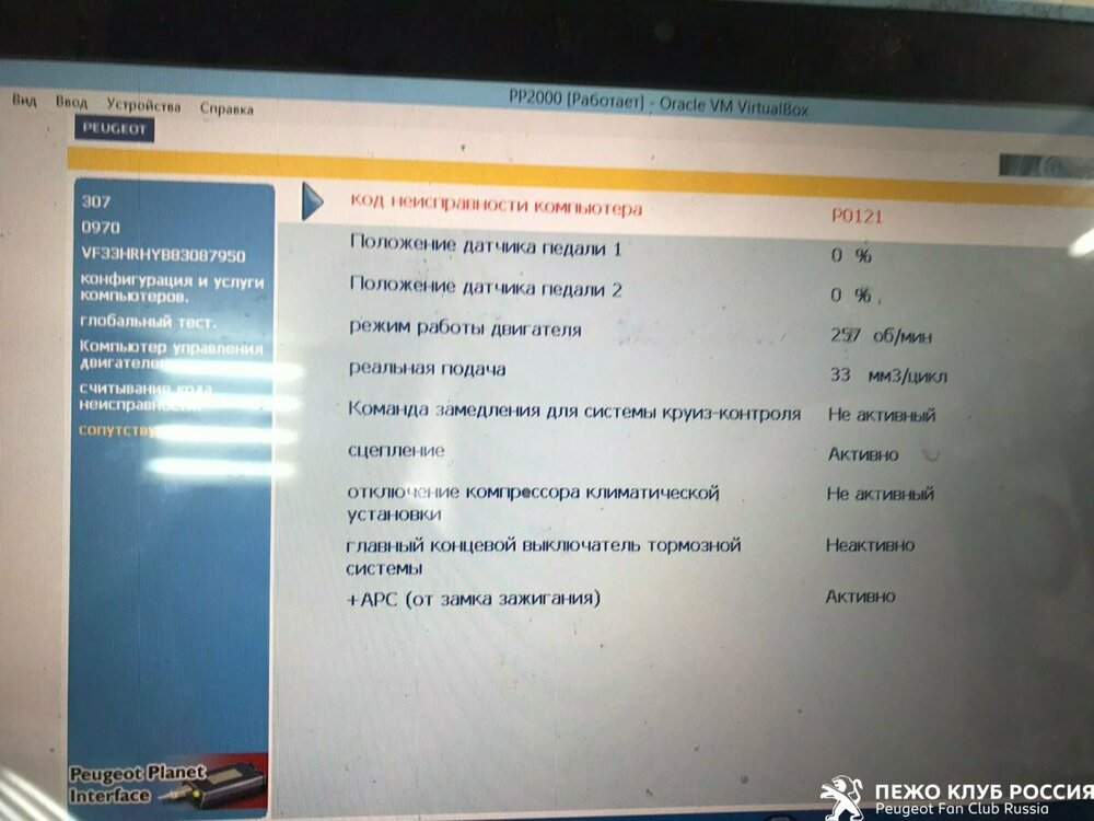

Livsi Опубликовано 16 сентября, 2021 Опубликовано 16 сентября, 2021 (изменено) Может день пройти без приключений, а бывает начинают гулять обороты аж страшно. То разгон начинает без нажатия на газ то наоборот. Лексия выдает по большей степени P0221 P0121. Не могу найти инфу по двигателю RHY (DW10TD) и заслонке чтоб ее почистить. Помогите пожалуйста, совсем потерялся. Куда смотреть? Вин VF33HRHYB83087950 WhatsApp Video 2021-09-16 at 17.40.37.mp4 Изменено 16 сентября, 2021 пользователем Livsi

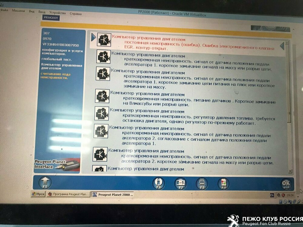

Livsi Опубликовано 17 сентября, 2021 Автор Опубликовано 17 сентября, 2021 4 часа назад, Мартын сказал: P0121 - не вижу такой ошибки для данного мотора. Но она есть. Фото приложено.
Livsi Опубликовано 20 сентября, 2021 Автор Опубликовано 20 сентября, 2021 Перетряс всю косу питания двигателя датчиков и тд. Заизолировал поврежденные и тд. Первый день полет нормальный
