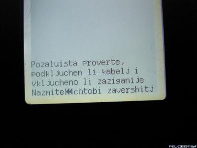

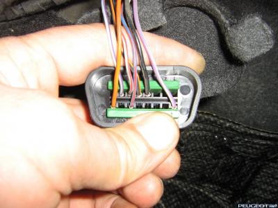

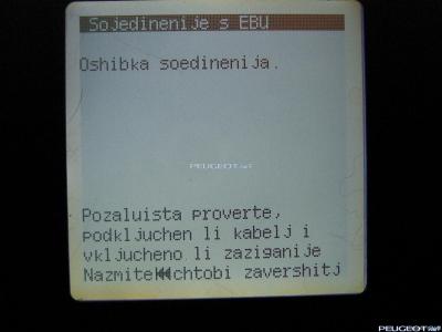

Pavlusha.com Опубликовано 6 января, 2012 Опубликовано 6 января, 2012 Купил новый сканер Creader5 и он не читает. у меня Пыж 09-2003 но старенький сканер дешевый туго зато читал не могу понять... а сегодня взял другой пыжик 2004 всё читает и диаграмы ну все валит.................... Шевроль Матиз сканирует вот такая непоняткаВ 2004 на разъем 7 проводов приходит на мой 2003 8 проводов.
icechieff Опубликовано 7 января, 2012 Опубликовано 7 января, 2012 Шины скорее всего разные... У одной CAN, у другой VAN.

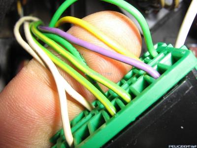

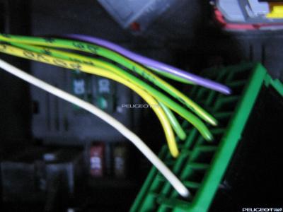

Pavlusha.com Опубликовано 7 января, 2012 Автор Опубликовано 7 января, 2012 (изменено) Да но сканер перебирает все это ..................................................Да пробывал как 2004 там 15 пин L-line вставлен в 11 при этом у меня в 11 идет какой то белый?/ убирал белый,.............переставлял туда желтый без результатно...........................................................................Такой вот вопрос может это сигналка моя с авто запуском режет линию .........проверил другим ключем чипованным без.рез. разрезаны два провода на замок двери, больше ничего не резал,а и один на стартер если надо скину фото Изменено 7 января, 2012 пользователем Pavlusha.com

Pavlusha.com Опубликовано 8 января, 2012 Автор Опубликовано 8 января, 2012 Поддерживаемые протоколы ISO-9141, KWP2000, SAE J1850, CAN BUS а 99г не читал а форда 06 прочитало даю фото распиновки 1 форд 2 пежо в итоге я так понял все читается с одного провода 7
icechieff Опубликовано 8 января, 2012 Опубликовано 8 января, 2012 Ты ссылку смотрел, что я выше выкладывал?
Pavlusha.com Опубликовано 9 января, 2012 Автор Опубликовано 9 января, 2012 да спасибо посмотрелЧто-то я в каком-то тупике накопал стандарную распиновку а если попробовать тестером снять данные по пинам там разные показания 5вольт 6вольт вот я накопал16-канальный диагностический разъем EURoКлемма Линия Функция(1) + от замка зажигания Питание тестера (Максимально A4)(2)(*) K8 Диагностика контура кондиционера воздуха(3) Режим / Шина CAN high (высокая) Сигнал частоты вращения / Высокий провод шины CAN DIAG(4)(*) GND «масса» прибора для тестирования(5)(*) S GND Эталонная "масса"(6) K2 / CAN DIAG IS H Разъем диагностики запоминания положения сиденья / Транспондер / Шина Can High Межсистемная(7)(*) K ISO Диагностика двигателя / Автоматическая коробка передач(8) Тест группы вентиляторов / CAN L Тест группы электровентилятора607 Тест двойной аккумуляторной батареи Для подсоединения блока подачи присадки(9) Реле двигателя Информация реле работающего двигателя(10)(*) K9 Диагностика рулевого усилителя с переменным усилением(11) K3 Диагностика охранной сигнализации(12) K4 Диагностика антиблокировочной системы колес (ABS) / Подвеска с электронным управлением(13) K6 Диагностика суперблокировки / CAN DIAGNOSTIC Low(14) K5 / CAN DIAG IS L Диагностика двигателя / Автоматическая коробка передач / Межсистемная связь по сети CAN Low(15)(*) L (ISO 8) Питание "постоянный +"(16)(*) + аккумуляторной батареи (*) Расположение клемм унифицировано для всех марок, удовлетворяющих норме EURO-2000, EOBD.
