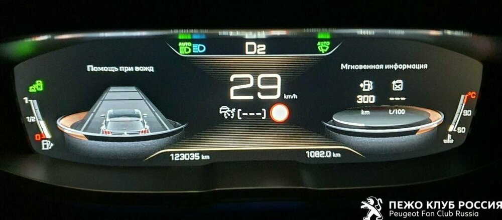

bandr Опубликовано 18 сентября, 2021 Опубликовано 18 сентября, 2021 1 час назад, Ред 3008 сказал: 2. В режиме вождения изначально была на панели машинка, было видна машина спереди. Сейчас просто моя машина, спереди как будто не видит. Вероятно в настройках дело, но пока не могу их найти. Камера чистая. Машинка вторая появляется когда включен круиз. Даже если не задана скорость. В остальных только своя. От камеры не зависит. Работает по радару
Ред 3008 Опубликовано 18 сентября, 2021 Автор Опубликовано 18 сентября, 2021 спасибо, завтра попробую 3 часа назад, bandr сказал: Машинка вторая появляется когда включен круиз. Даже если не задана скорость. В остальных только своя. От камеры не зависит. Работает по радару спасибо, завтра попробую

nigmer Опубликовано 28 сентября, 2021 Опубликовано 28 сентября, 2021 18.09.2021 в 21:10, Ред 3008 сказал: спасибо, завтра попробую Не надо круиз включать, надо чтобы экран "вождение" был. Либо общий менять показ, либо в индивидуальном можно сбоку сделать. Когда круиз-контроль (с дистанцией) включается, появляется белая полоска поперёк дороги - там три дистанции близко-далеко, как сам выберешь следить. Вот на фото круиз выключен, но машина впереди если есть - рисуется. Экран индивидуальный, мне так удобно.
koi-sama Опубликовано 28 сентября, 2021 Опубликовано 28 сентября, 2021 19 минут назад, nigmer сказал: Не надо круиз включать, надо чтобы экран "вождение" был. В рестайле поменяли поведение интерфейса приборки? На дорестайловых 3008 селектор ограничитель/выкл/круиз на подрулевом переключаетле должен находиться в положении "круиз", иначе изображение 3008 сместится в центр и дистанция до впередиидущего автомобиля отображаться не будет.
bandr Опубликовано 29 сентября, 2021 Опубликовано 29 сентября, 2021 15 часов назад, nigmer сказал: Не надо круиз включать, на фото ниже круиз включен как раз. пусть и не активирован 14 часов назад, koi-sama сказал: В рестайле поменяли поведение интерфейса приборки? нет
hika Опубликовано 29 сентября, 2021 Опубликовано 29 сентября, 2021 этот значок показывает, что круз готов, но не активен....нет установленного значения скорости,значит круз никак не регулирует движение
nigmer Опубликовано 29 сентября, 2021 Опубликовано 29 сентября, 2021 Ну да блин, есть нюанс) Верно, включен, но не активирован. "Включён" - на подрулевом рычажке переведено в это положение. Оно так там всегда, не вижу смысла хоть где-то включать просто ограничитель скорости. Бесполезная вещь)
