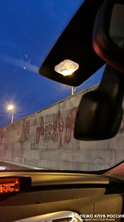

у моего пежо 07сс отклейлся датчик дождя, я машину пару месяцев назад всего как купил, звонил старому владельцу, тот сказал что ветравое стекло он менял  и датчик ему перенесли при смене стекла, как наклеяли не знает. Может кто бывал в такой ситуации, чем приклеить подскажите пожалуйста. Да, там старый клей, то есть остатки от него, очень твёрдые на датчике, а на стекле никаких следов, наверняка старые остатки надо соскорбить и потом новый клей нанести, но какой? Интересно а двусторонний скоч не прокатит?
как я помню, датчик устанавливается через прокладку, типа силиконовой. Наверное на стекле небыло кронштейна, вот и приклеили. Но в таком виде датчик работать не будет.
