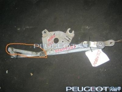

alex-sava Опубликовано 17 января, 2012 Автор Опубликовано 17 января, 2012 Разобрал, посмотрел. Отвалилась тяга(на фото), как я понял износились пластиковые втулки. Подскажите их можно заменить каким нибудь аналогом? Или может продается идентичная тяга от другой модели? Не хочется покупать целую трапецию.
diamant Опубликовано 17 января, 2012 Опубликовано 17 января, 2012 Надо снять тягу, нагреть втулки зажигалкой и подмять края пока она мягкая. Все.Делал так на старом пыжике, 2 года отьездил и так продал. Теперь и на 607 так сделал на новогодних праздниках.
alex-sava Опубликовано 30 января, 2012 Автор Опубликовано 30 января, 2012 Спасибо. С помощью зажигалки сделал, пока держится=)

Karlason Опубликовано 10 мая, 2015 Опубликовано 10 мая, 2015 (изменено) Доброго времени суток!У меня проблема не совсем в тему.Проблема следущая.Припаркованы щетки высоко.При взмахе вверх все хорошо.А вот при возврате они уходят вниз и перед остановкой идут вверх.Т.е. при возврате они проходят точку парковки вниз примерно на 3 см и начинают идти вверх до точки парковки. Вопрос: куда копать? Я понимаю, что это не проблема установки щеток на конусе. Я понимаю, что скорее всего не проблема в установке трапеции. Так в чем тогда проблема? за счет чего это может быть? Изменено 10 мая, 2015 пользователем Karlason
sneg2345 Опубликовано 10 мая, 2015 Опубликовано 10 мая, 2015 Неправильно одета тяга на редуктор (на картинке выше самая короткая под надписью 607). Откручивай и переставляй на шлицах со стороны редуктора.
Karlason Опубликовано 10 мая, 2015 Опубликовано 10 мая, 2015 спасибо - попробую! т.е. весь механизм значит надо снимать?!
sneg2345 Опубликовано 10 мая, 2015 Опубликовано 10 мая, 2015 нет.отпустить гайку на редукторе(непомню м6 или м8 и сняв со шлицов тягу провернуть .) 1
Сергей_607 Опубликовано 13 мая, 2015 Опубликовано 13 мая, 2015 нет.отпустить гайку на редукторе(непомню м6 или м8 и сняв со шлицов тягу провернуть .) Все верно, отворачиваешь с редуктора тягу, выбрав удобное положение для ключа, поставить дворники( вручную) до нужного момента ( отключить и снова одеть разъем с моторчика) и он встанет в нужное положение. Одеваем тягу на редуктор и все должно быть оК! 1
