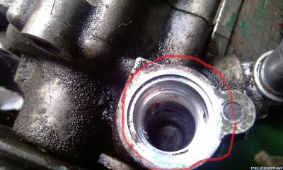

Недавно столкнулся с проблемой гидроуселителя,после замены трубки от насоса к самой реке,перестал работать гидроуселитель на холостых оборотах, если подгазовывать то работает. Советовали прогнать воздух сделал так как тут же и посоветовали не помогло, стал разбираться: Оказывается причина была очень проста и на её устранение ушло пол часа. Мало ли кто когда сталкнеться с такой проблемой на всякий случай фотоотчет.
Если открутить трубку высокого давления от насоса, и открутить гайку которая на рисунке под номером (1) , то можно увидеть маленький поршенек(номер 2),который подает давление когда мы начинаем крутить рулем, и пружинку которая его должна отпружинивать (номер3)

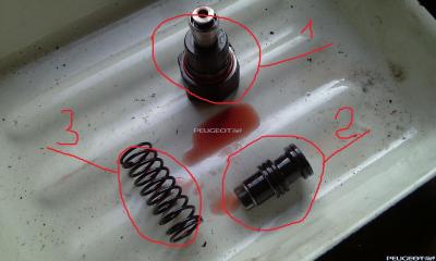

если все это достать, то можно увидеть что на дне и стенках в этом отверстие есть металическая стружка, берем магнитную проволоку, и просто удаляем всю эту гадость от туда. Сам лично убедился что поршень не отходил,как только почистил залил жидкость,проблема решилась. Насос снимать не обязательно.
Если открутить трубку высокого давления от насоса, и открутить гайку которая на рисунке под номером (1) , то можно увидеть маленький поршенек(номер 2),который подает давление когда мы начинаем крутить рулем, и пружинку которая его должна отпружинивать (номер3)peugeot-lab.net - 1.jpg
если все это достать, то можно увидеть что на дне и стенках в этом отверстие есть металическая стружка, берем магнитную проволоку, и просто удаляем всю эту гадость от туда. Сам лично убедился что поршень не отходил,как только почистил залил жидкость,проблема решилась. Насос снимать не обязательно.peugeot-lab.net - 2.jpg
