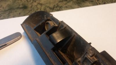

У меня тоже после хлопанья багажником был слышен щелчок открытия, я снял ручку ( изнутри снял всю обшивку двери багажника, разъеденил клемы , открутил ручку), оказалось дело в том, что ручка не отходит назад т.к. там пластиковая пружинка, я ее отламал. Потом вырезал из полотна для ножовки по металлу две узкие полоски , согнул их,примерно на 20-40 градусов , так чтобы они пружинили. Вставлял я их между самой ручкой и декоративной планкой, которая видна на дверке багажника. Все собрал , установил, пока нет проблем.

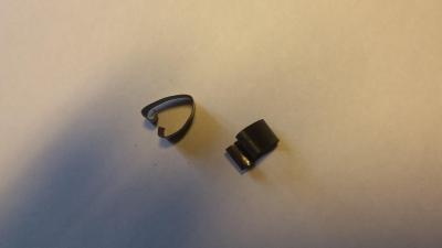

Ларчик открывается просто. Изготавливаем две пружинки из пружины часов (будильник) и вставляем в ниши, как на фото.
