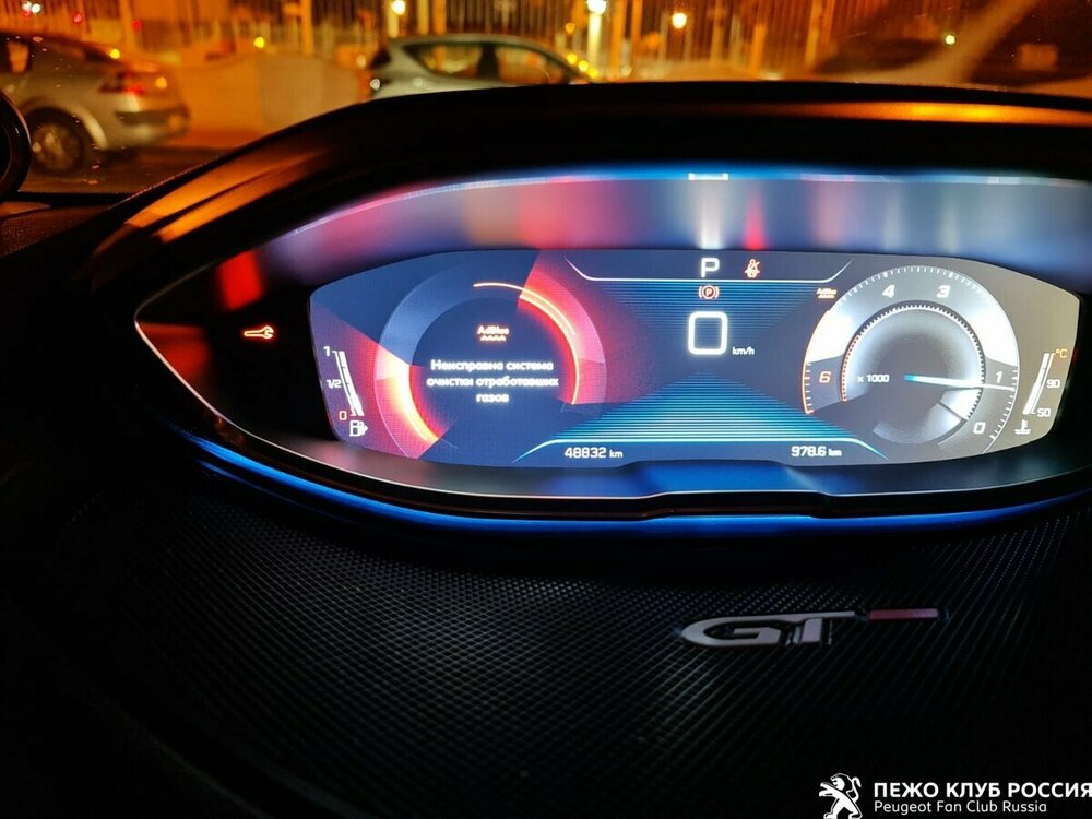

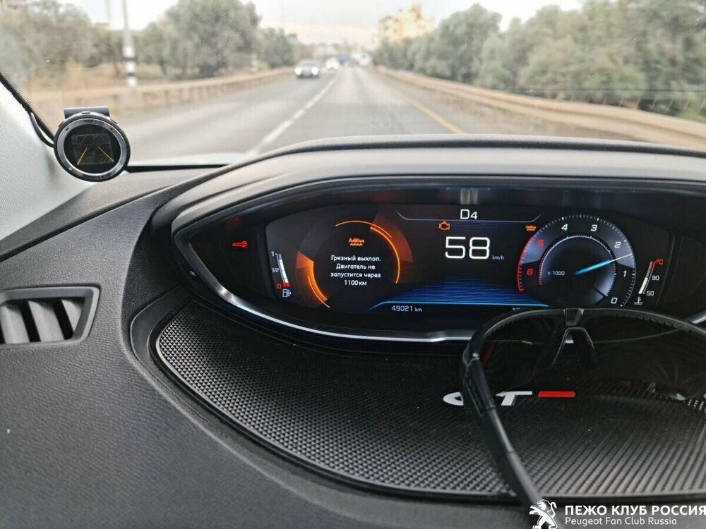

Yan767 Опубликовано 18 октября, 2021 Опубликовано 18 октября, 2021 (изменено) ребята привет . помогите , загорелась такая ошибка грязный выхлоп , двигатель не запуститься через 1100 км. а так же не исправна система очистки отработанных газов . авто 2017 года. дизель . Изменено 18 октября, 2021 пользователем Yan767
Мартын Опубликовано 18 октября, 2021 Опубликовано 18 октября, 2021 1 час назад, Yan767 сказал: ребята привет . помогите , загорелась такая ошибка грязный выхлоп , двигатель не запуститься через 1100 км. а так же не исправна система очистки отработанных газов . авто 2017 года. дизель . Помогать чем?Долейте Adblu литров 5 и смотрите.
AFrol Опубликовано 18 октября, 2021 Опубликовано 18 октября, 2021 1 час назад, Yan767 сказал: ребята привет . помогите , загорелась такая ошибка грязный выхлоп , двигатель не запуститься через 1100 км. а так же не исправна система очистки отработанных газов . авто 2017 года. дизель . Причин для беспокойства нет. Почитайте мануал. В нем написано: AdBlue® заливается в специальный бак емкостью около 17 литров. Этого количества хватает на запас хода около 20 000 км. Как только остаток жидкости опустится до резервного минимума, автоматически сработает уведомляющий сигнал: вы сможете проехать еще 2 400 км, и бак окажется пуст. Если AdBlue® в баке закончилась, специальное устройство не позволит запустить двигатель.
Yan767 Опубликовано 18 октября, 2021 Автор Опубликовано 18 октября, 2021 Спасибо за советы , извините если че не так спросил . Просто авто отца , живет в Израиле , загорелась ошибка , на сервисе сказали нужно менять бачек и насос с иолисом, и готовить 2000$ . Вот и начал узнавать
Мартын Опубликовано 18 октября, 2021 Опубликовано 18 октября, 2021 20 минут назад, Yan767 сказал: Спасибо за советы , извините если че не так спросил . Просто авто отца , живет в Израиле , загорелась ошибка , на сервисе сказали нужно менять бачек и насос с иолисом, и готовить 2000$ . Вот и начал узнавать Иолис есть другая жидкость.Не думаю,что за такой пробег у него в первый раз выводится подобная надрись.
