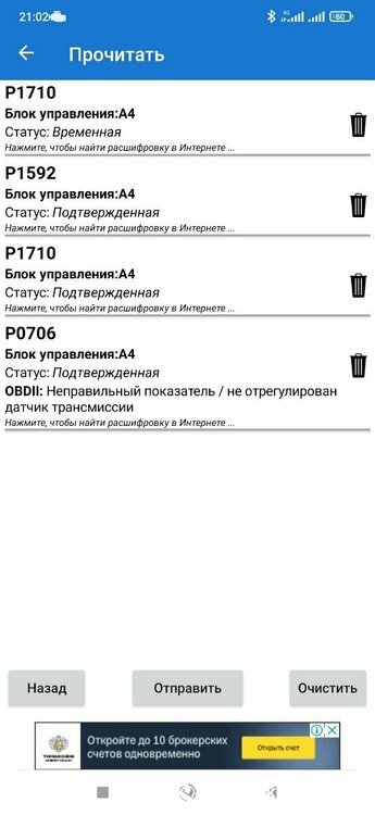

Jeka1984 Опубликовано 20 октября, 2021 Опубликовано 20 октября, 2021 Перебрал коробку ал4 промыл всю собрал первый день на n, r, d режимах ехала вперёд ночь постаяла стало наоборот на n, r, 3,4 едет назад на 1,2, и d стоит на месте выдаёт ошибки по сканеру в чем дело не пойму
Дмитрий87 Опубликовано 21 октября, 2021 Опубликовано 21 октября, 2021 Надо не EML сканером смотреть а подключать лексию и нормально все проверять чтобы сделать выводы
icechieff Опубликовано 21 октября, 2021 Опубликовано 21 октября, 2021 Скорее всего трос не отрегулировали, и это подтверждает последняя ошибка. 1
